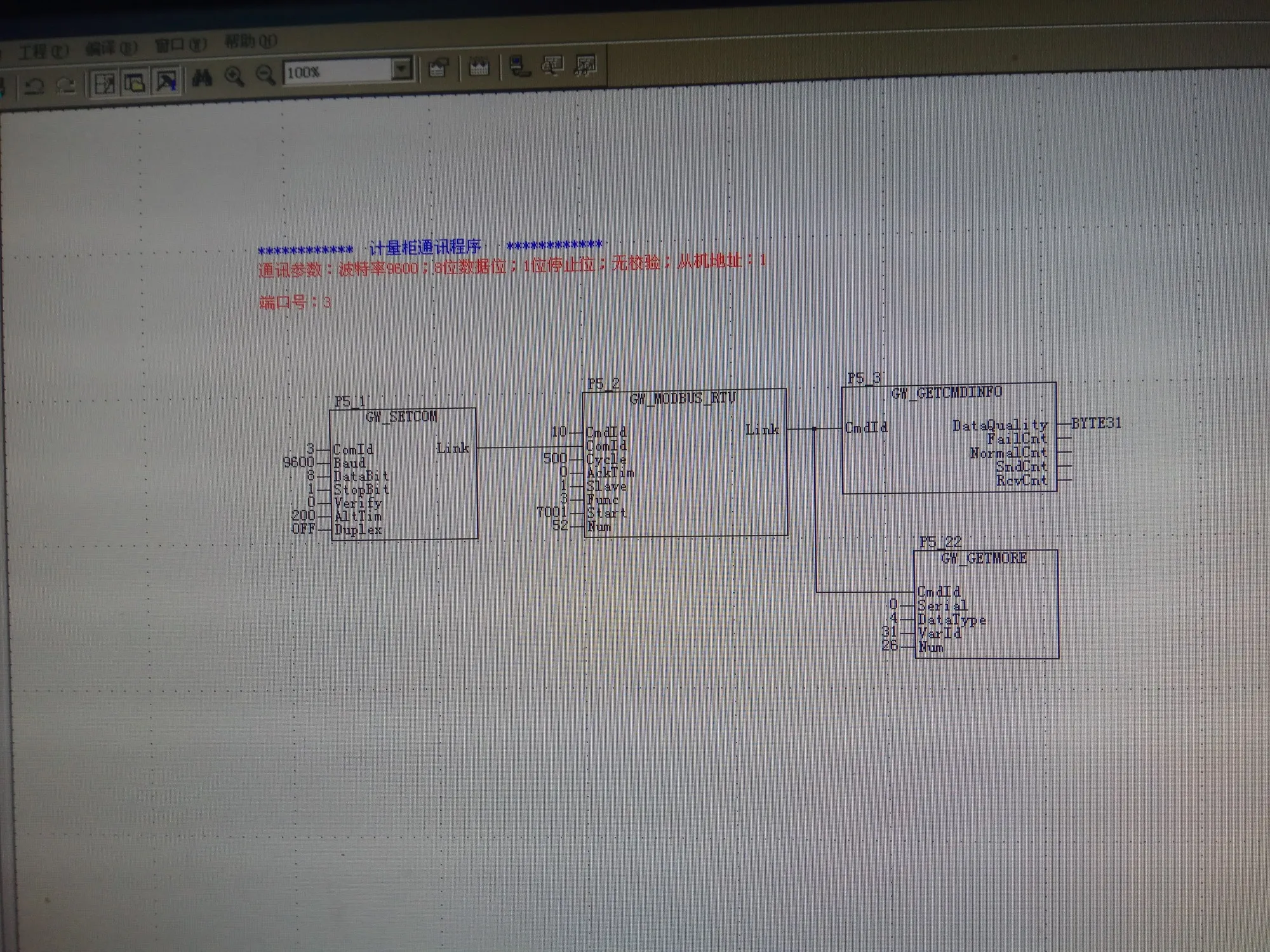

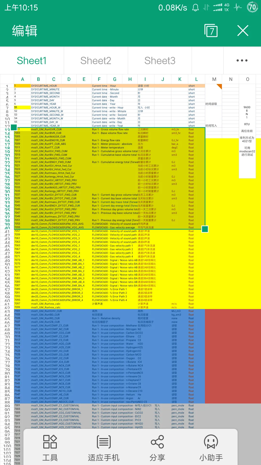

数据现在是已经读上来了,但是不知道如何转换,哪个帮忙给看一下,分析一下,怎样个思路,点表,组态如下,点表中只需要框出来那部分,个别参数也不需要,所以组态是26个

什么通讯过来的。转换为什么。ECS显示吗,自定义半浮点用于显示瞬时量,浮点要除以量程后再转换为半浮点进行运算。有补偿一般在浮点下进行最后再转换为半浮点显示。

485通讯的,把数据解析出来,分别对应点表的13-40的数据,

看组态说明上是调用modbus_IMG协议调用模块读取内容,你的ADVAntrol是什么版本,看相关模块说明去试试。

楼主,你是不知道怎么组态吗?还是你读到数据了,但是数据不准确对不上?我没用过中控的软件,但大概看到你的子站通讯地址是1,modbus功能码为3,excel给的通讯地址是37001-37026.数据类型为浮点数,每个数据占用两个寄存器。如果你是数据读不对的话,尝试将中间模块的参数7001改成7000.如果你是不知道怎么读数据的话,请参阅软件帮助。

数据有了,但是不知道怎么解析,通讯模块已经搭建完了,就是数据解析没做出来
