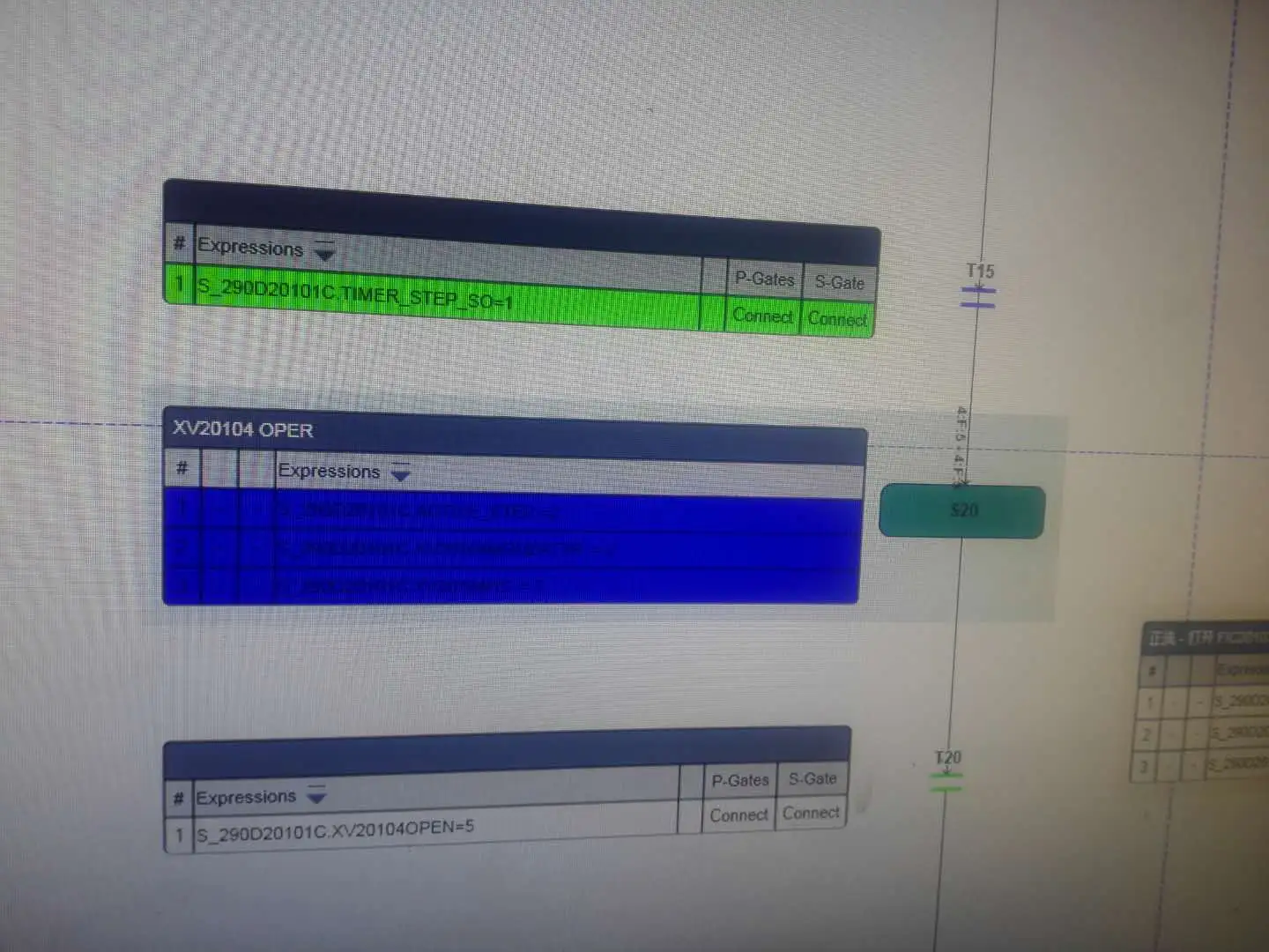

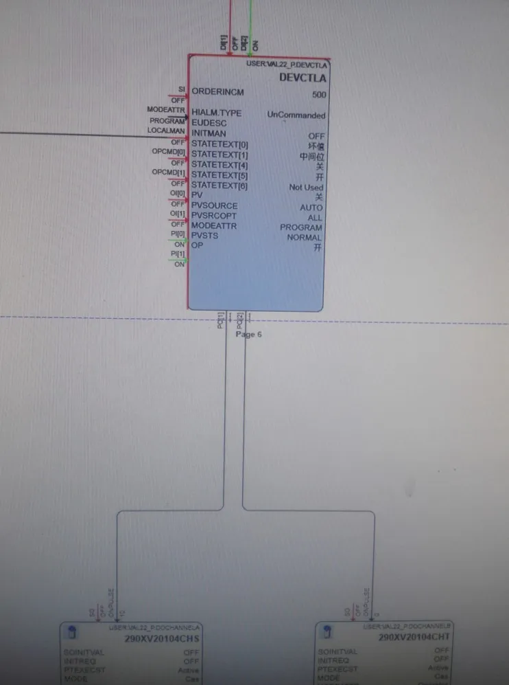

顺控S20 步骤走过去了,XV20104 阀门 开命令已经给出去了,到这个阀门块里面看脉冲信号也给出去了,但是盘后继电器就是没动作, 这个阀门远程开关都好用,反馈都到位,(说明通道继电器都没有问题)
别的步骤也都涉及到这个阀门,在别的步骤顺控里面这个阀门都好用,
把顺控复位重启后 第一遍S20  T20 就走过去了,当走完全部顺控后有个等待3000秒 在走的时候就S20  T20 就过不去了
好奇怪的问题?

看不到你的步逻辑,应该是步逻辑不对(怀疑Restart后启动步没有执行),如果问题还没解决你需要把步的表达式发出来。另外看你的设备控制模块PV值是关,对应的State是4 所以程序条件不满足。
