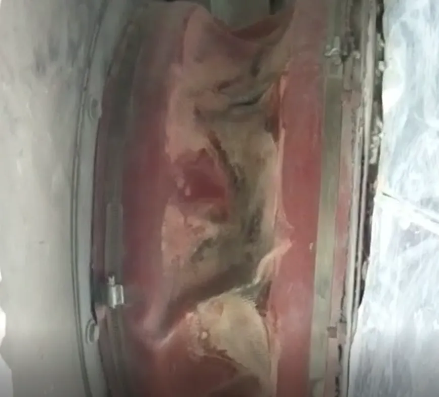

请问这是什么腐蚀?
背景:沼气发电工艺中,利用尾部烟气余热进行余热回收利用。
位置:位于换热器后面和引风机间软连接上。
特点:附着不明物质,而且是从内到外,外表上感觉是某种东西从内向外渗出。但是风机软连接并无泄漏。
求鉴定这是什么腐蚀,原理是什么?

可能是间隙腐蚀 (英文Crevice corrosion常发生于有间隙的地方,前提条件是不流动液体(可以理解为死水)存在于间隙内。开始阶段腐蚀方式为均匀腐蚀,整个间隙的腐蚀比较平均。然后是阴阳级腐蚀,因为有液体填满间隙,间隙口为富氧区(阴极反应失去电子),间隙内部为缺氧区(阳极反应得到电子)。因为间隙内有液体,间隙内部一直为缺氧区发生阳极反应。因为阴阳级的反应存在,腐蚀速率会**提高。

谢了,但肯定不是这个原因。软连接换上去2个多月就这样了。肯定是烟气中有东西腐蚀了软连接。软连接这种松弛状态是必须的,因为这是引风机。此处负压2kpa+。

這...紅色的應該是BELLOW吧?
不耐溫還是材質的選用有問題?!
感覺不太像是腐蝕...

你这个是每次启动引风机就出现流体流出的现象,运行温度达到正常后就没了。我们这里出现这种情况,主要原因是加热炉燃料气中有含有氢气,燃烧后经过降温生成硫酸。

看不太清楚,负压加冲刷造成磨损的吧!什么材质呢?

烟气中的烟尘,盐分,酸性成分,硫化物等随着接近露点的凝液集聚在软连接中。建议截取一段软连接,水洗一下分析溶液成分,ph等。可做定性分析。
你的烟气温度多少,含硫量多少?开停过程中此处的温度?烟气露点温度是否测过?
