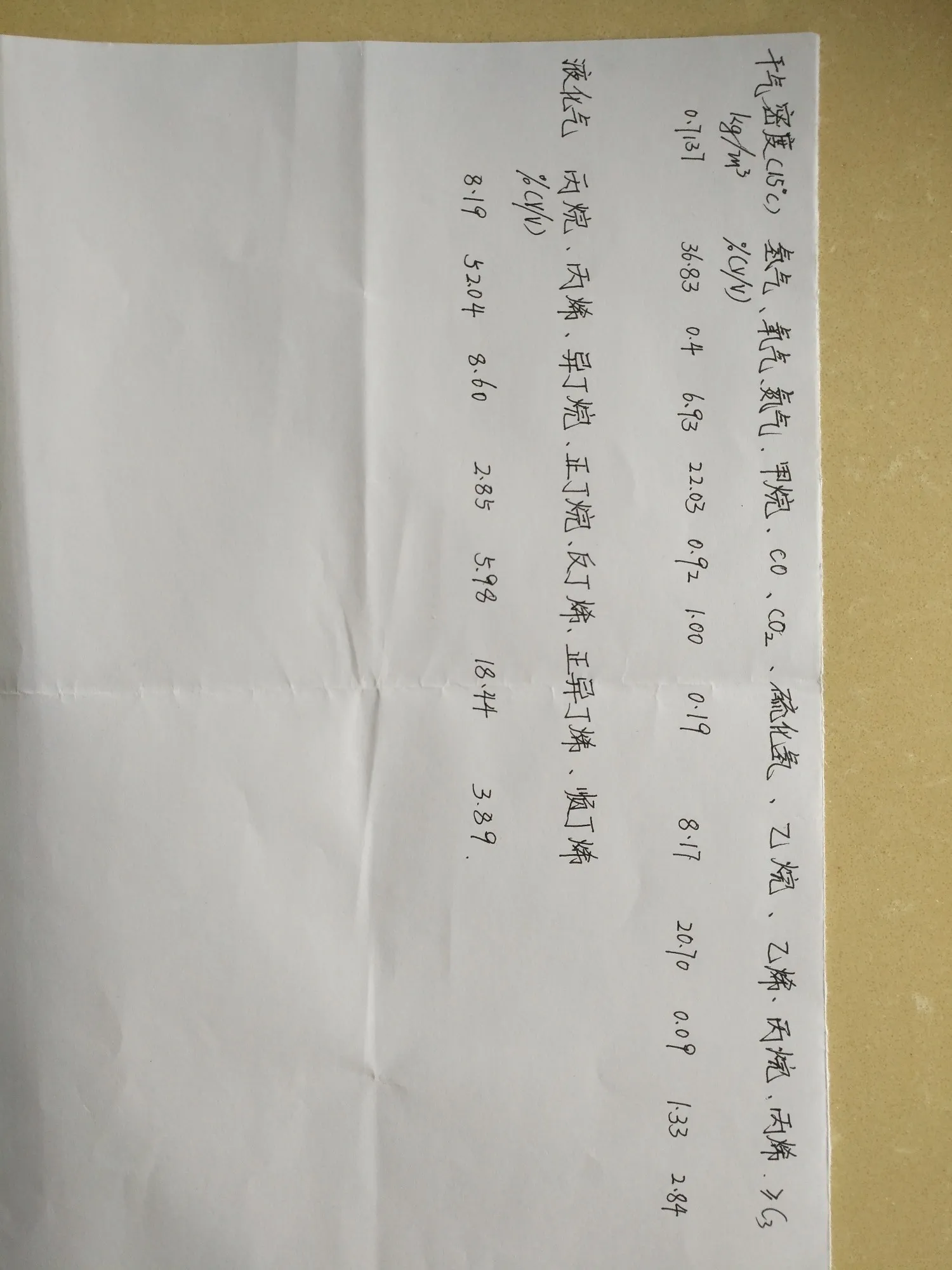

干气和液化气各100吨,就各组分的质量都多少吨?怎样计算?

就是体积分数换算成质量分数呗wi=yi×Mi/∑(yi×Mi)
wi——i组分的质量百分数
yi——i组分的体积百分数
Mi——i组分的分子量

将体积百分数换算成质量百分数!质量乘出来例如计算ABC三种中A则A*摩尔质量/A*摩尔质量+B*摩尔质量+C*摩尔质量

干气是体积分数,需要计算。液化气是质量分数。
