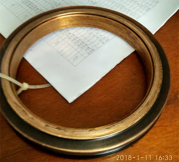

大连冷冻机厂氨压缩机机封失效,厂家来多次指导装配但仍然漏油,无解。今拆下检查,情况如图,请帮助分析原因?

楚天碧楼主 VIP会员 VIP会员 | 显示全部楼层       最后访问IP湖北省
机封拆解图片

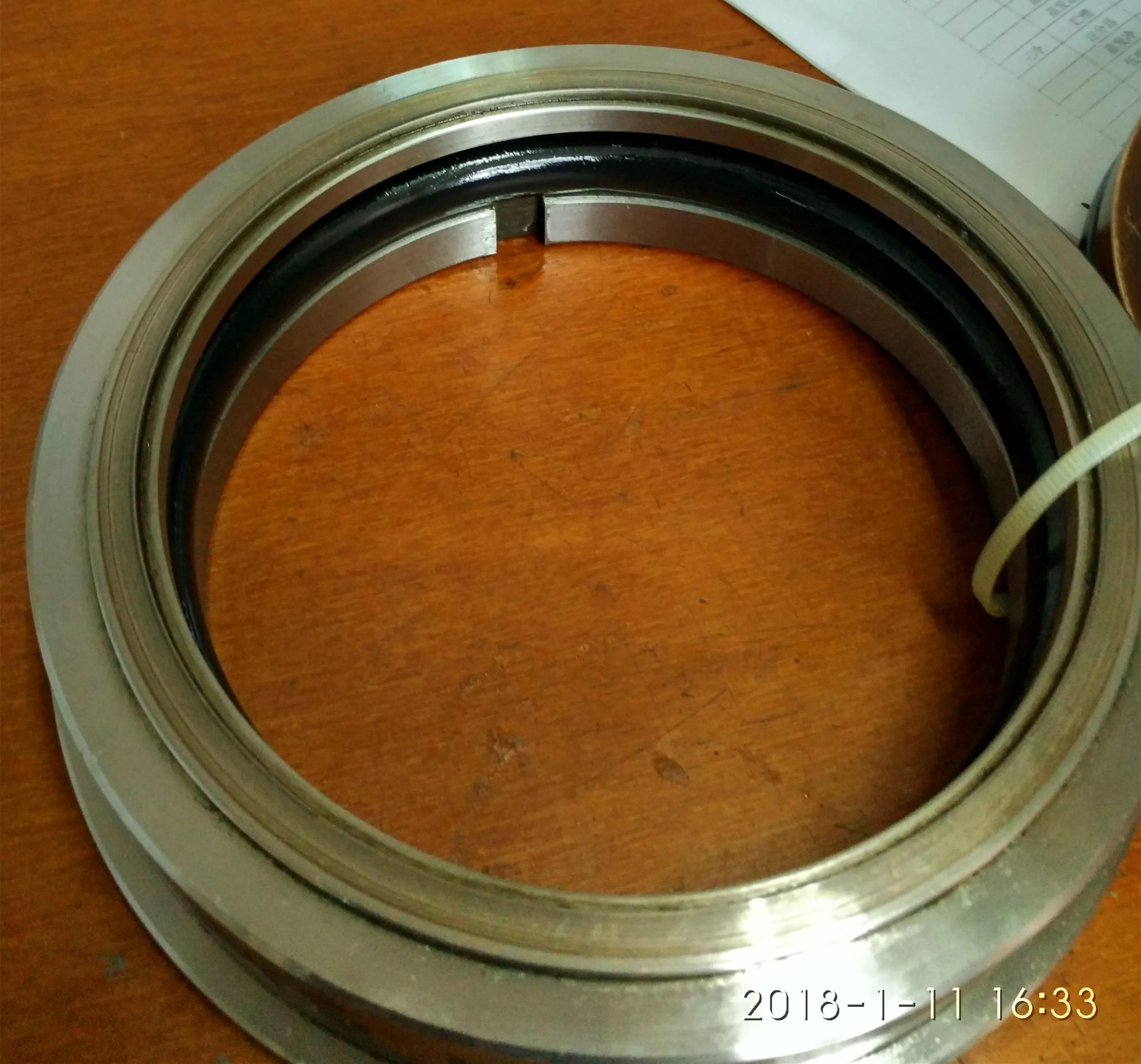

机封拆解图片2

zhong127VIP会员 VIP会员 | 显示全部楼层       最后访问IP福建省
感觉有点磨,不知有没有检查下轴跳动值,
动环、静环接触面均有磨损,但不知磨损机理?仅用了1个月就成这样了,正常情况应该使用4年后才会出现如此面磨

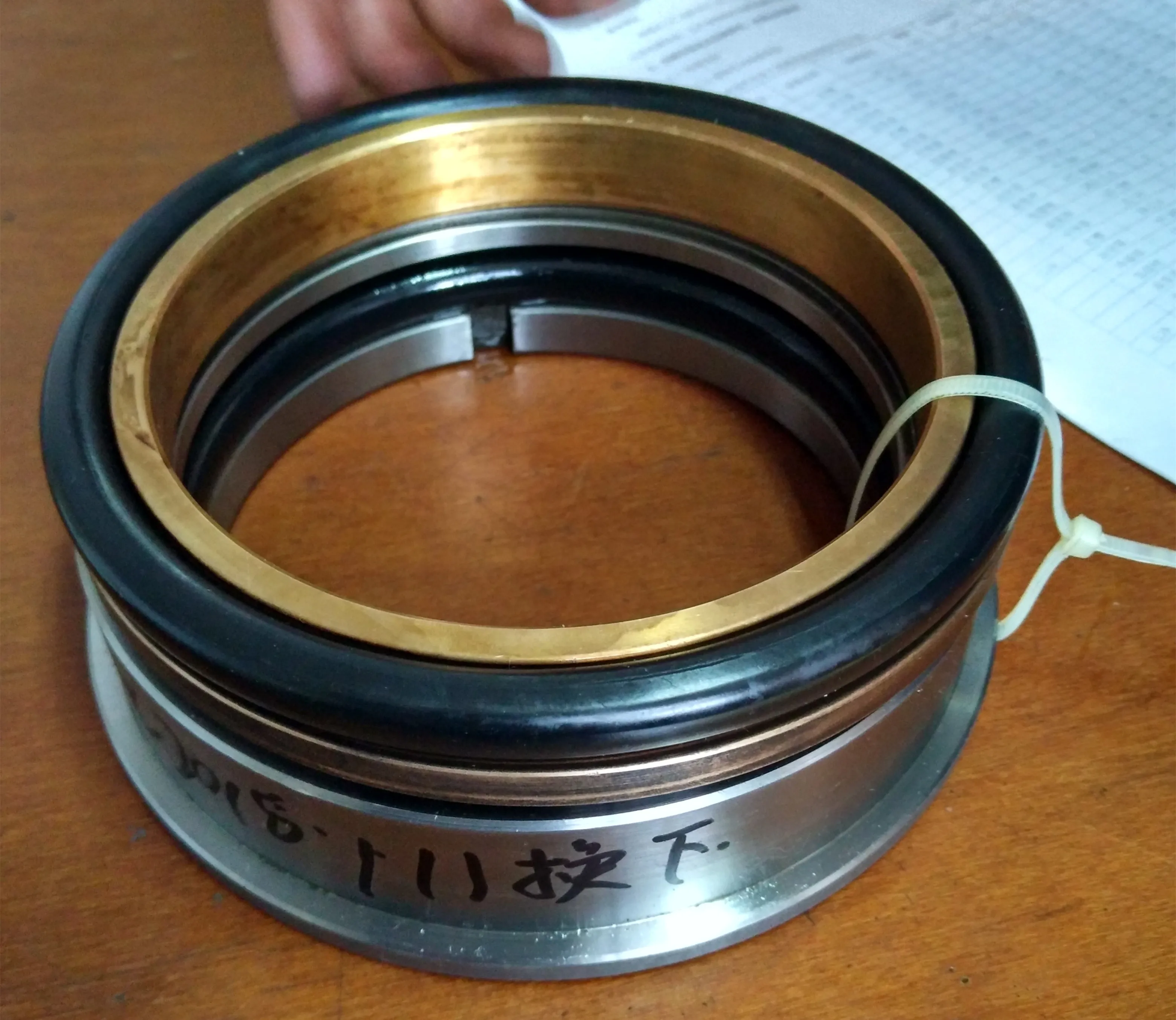

上图为新机封,仅仅使用一个月就成这样,动静环磨损,漏油;下午拆解了一个老机组,对比检查,而且做了个硬度测试,结果发现:新机封动静环硬度值较老机封都低,问题应该初步明确了?
泡沫_ZPTK 发表于 2018-1-12 17:42
静环是什么材质的,看那颜色应该是铜合金的吧,氨是腐蚀铜的
静环是铜质,的确存在氨是腐蚀铜
发表于 2018-1-14 10:43:40
机封摩擦副的材质选择有问题~~~此外,如果排除轴串量、轴跳动的问题前提下,可以适当增加一点机封压缩量~~(+0.2~0.8mm)
关于氨腐蚀铜:纯氨不腐蚀钢铁,但氨在有水存在时,会腐蚀锌、铜、青铜及其它铜合金(磷青铜例外)。因此氨制冷机系统不允许使用铜构件;但耐磨件和密封件(如活塞销、轴瓦、密封环等)限定使用高锡磷青铜材料。因此选用高锡磷青铜材料做静环不存在问题。
发表于 2018-1-14 11:22:05
机封摩擦副的材质选择有问题:我们已将静环材质更换为石墨正在观察运行;
机封压缩量:如果排除轴串量、轴跳动的问题前提下,可以适当增加一点机封压缩量~~(+0.2~0.8mm),建议很好,我们在装配中有些采用了此方法,效果较好。
新旧机封硬度值测试对比:
      新机封:静环,HB<80;动环,HB140-150
      旧机封:静环,HB100-110;动环,HB160-170

九斗一簸_IMCDVIP会员 VIP会员 | 显示全部楼层       最后访问IP福建省
氨系统当中直接与氨接触的部件最好是不用铜材质的。从磨损的情况看,可能是介质不够清洁,或者是转子的跳动值过大,也可能是机封的间隙不合适。
