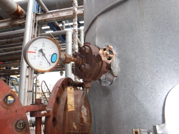

这种压力表,大家使用过吗?   用在什么位置,有何特点?

看着像带冲洗环的隔膜式压力表,没什么特殊呀。

这种应该是工艺单法兰,上面一个截止阀,一个排放阀,然后螺纹口连接的压力表

这个真没用过,个人认为这个法兰作用和两阀组一个道理,截止和排污

带隔膜的压力表,一般用在腐蚀性大的地方
