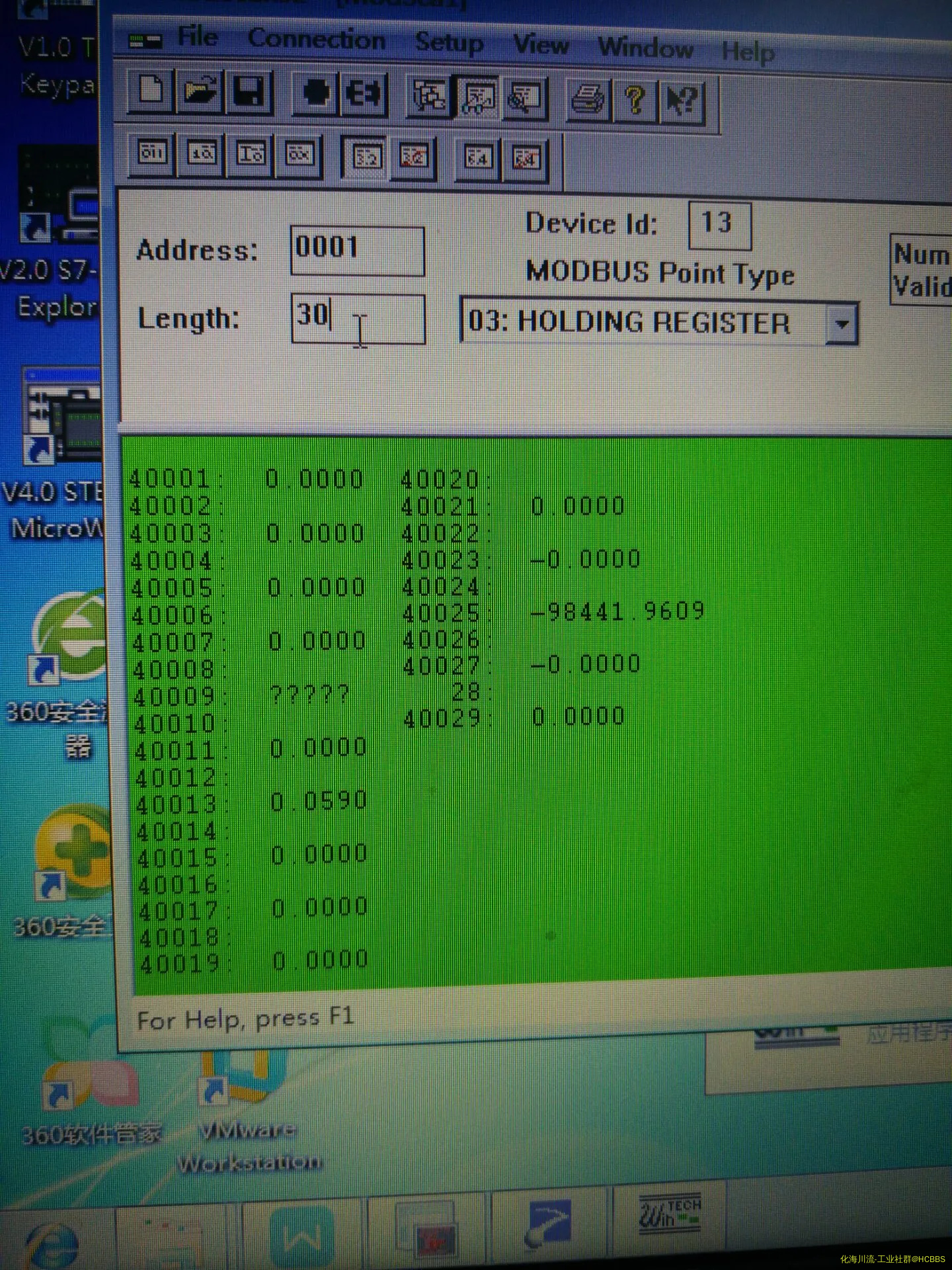

型号为s7-200   226系列    拓展了3个数字量模块,4个模拟量模块,,不接模拟量模块时,485通讯用MODSCAN332扫描,数字量和模拟量是好的,模拟量全部为0,不掉线,接上模拟量模块后,数字量扫描是好的不掉线,模拟量有16个,前3个和后3个不掉线,中间的频繁掉线,数字量没有掉线,较稳定,求解?????????????PLC怀疑端口坏,更换一个新的还是同样问题,接地也接了,,,,,,

wullen123VIP会员 VIP会员 | 显示全部楼层       最后访问IP上海市
把通讯的波特率改小一些试一下。

huio1983VIP会员 VIP会员 | 显示全部楼层       最后访问IP江西省
485通讯有终端电阻要求,

jyqzz楼主 VIP会员 VIP会员 | 显示全部楼层       最后访问IP北京市
wullen123 发表于 2018-1-8 08:18
把通讯的波特率改小一些试一下。
波特率  是9600
发表于 2018-1-8 22:11:22
我用的联想ThingkPad电脑测试不行,用了一台宏基笔记本电脑测试,数据稳定,,,,,为啥呢?????
