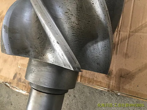

案例:某食品加工企业所用浙江某品牌LG-6.2/8G双螺杆压缩机机头抱死,导致设备无法正常运行,确定为机头螺杆卡死,经检查发现,导致卡死的主要原是内部轴承支撑架开裂。

  例如,2015年6月,某大型企业动力车间压缩机巡检工打扫卫生时发现90kW的螺杆压缩机停机,尝试启动,压缩机不能启动。找到值班电工对电气系统进行检查,检查后发现电机及电器线路正常,但仍然无法启动,初步怀疑是PLC出现故障。后经检查压缩机电气系统及PLC均正常,尝试启动时电流高达800-900A,判断为压缩机机头故障。将电机与压缩机机头分离后,人工不能盘动螺杆压缩机转子。初步判断机头轴承散架卡死导致转子不能转动,但打开机头轴承盖检查,轴承完好没有散架,发现机头不能转动的原因为壳体中阴阳转子卡死。
  机头发到压缩机生产厂,经厂家拆卸后检查,发现造成压缩机机头卡死无法拆卸的原因是一根M12螺栓掉落进去卡死。经压缩机厂家维修技术人员分析,造成螺栓掉落进去的原因是维修时遗留在压缩机上的螺栓,在压缩机振动和进气阀口空气吸引力的作用下,随空气吸入机头内部,最终造成机头卡死。
