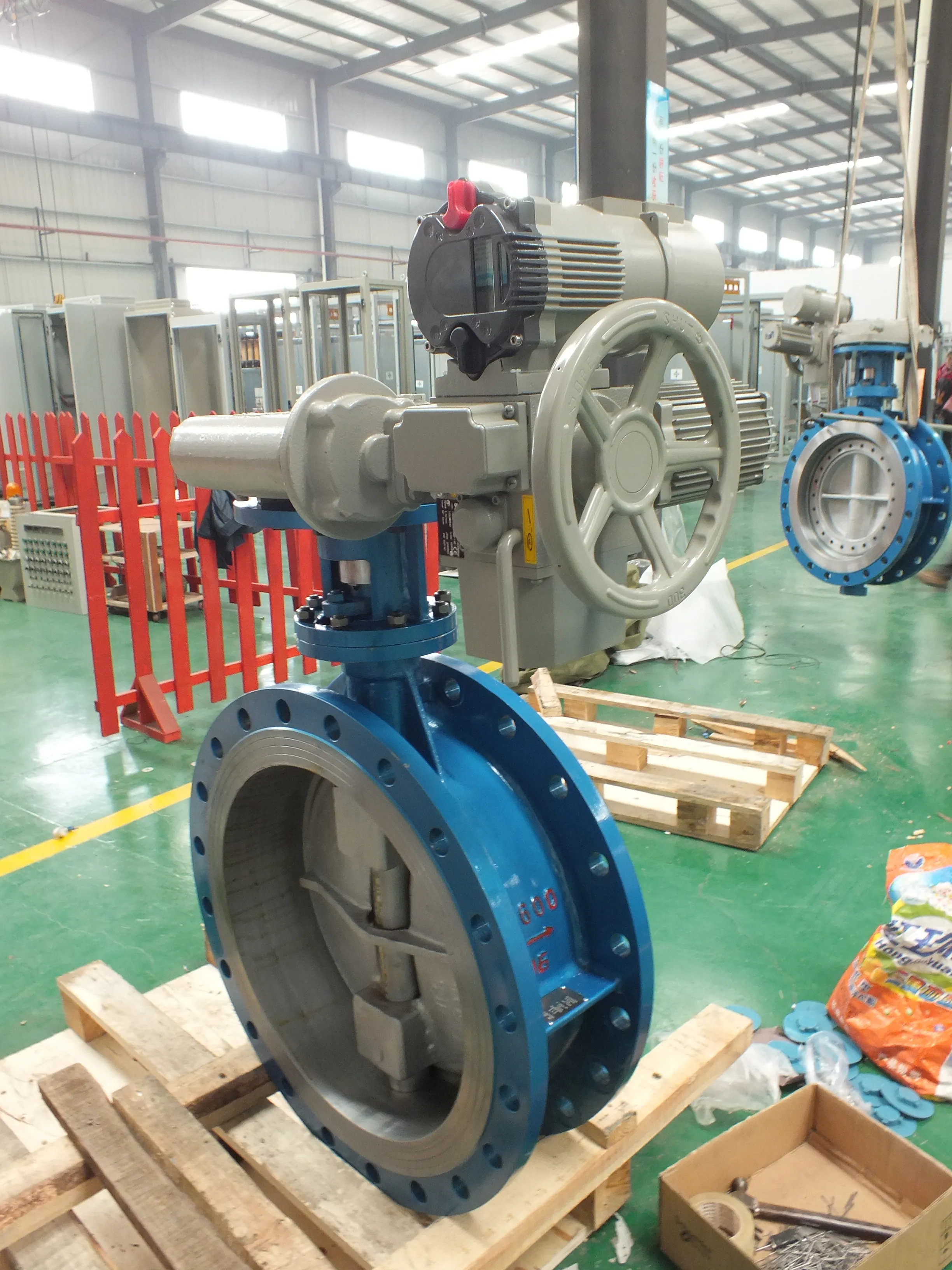

[求助] 阀门选型,来大佬们帮忙参考下!
3.2K |26
cvvt_chinaVIP会员 VIP会员 | 显示全部楼层       最后访问IP河南省
三偏心蝶阀可以的,你找大厂做的。或者进口品牌,球阀和闸阀成本有点高
发表于 2017-12-26 21:22:41
真费劲VIP会员 VIP会员 | 显示全部楼层       最后访问IP天津市
其他都好满足,你先找能零泄漏的
发表于 2017-12-27 09:24:27
阀门工程师VIP会员 VIP会员 | 显示全部楼层       最后访问IP湖北省
选型用,双闸板的闸阀,能做到零泄露。
发表于 2017-12-27 11:37:03
scholarVIP会员 VIP会员 | 显示全部楼层       最后访问IP江苏省
三偏心蝶阀可以,是你问的生产厂家不行。
发表于 2018-1-2 11:01:25
新泰张震VIP会员 VIP会员 | 显示全部楼层       最后访问IP辽宁省
基本是不可能的,这种口径压力和温度,有一定泄露量是必然的
发表于 2018-1-2 14:00:06
dellkeyVIP会员 VIP会员 | 显示全部楼层       最后访问IP四川省
对没对哦,那么大的压力,要多大力矩的执行器哦。

logic001VIP会员 VIP会员 | 显示全部楼层       最后访问IP上海市
这种工况要零泄露,首选肯定是三偏心蝶阀。
说三偏心蝶阀不能做到零泄露的好好去补一下课。
发表于 2018-1-8 15:04:03
