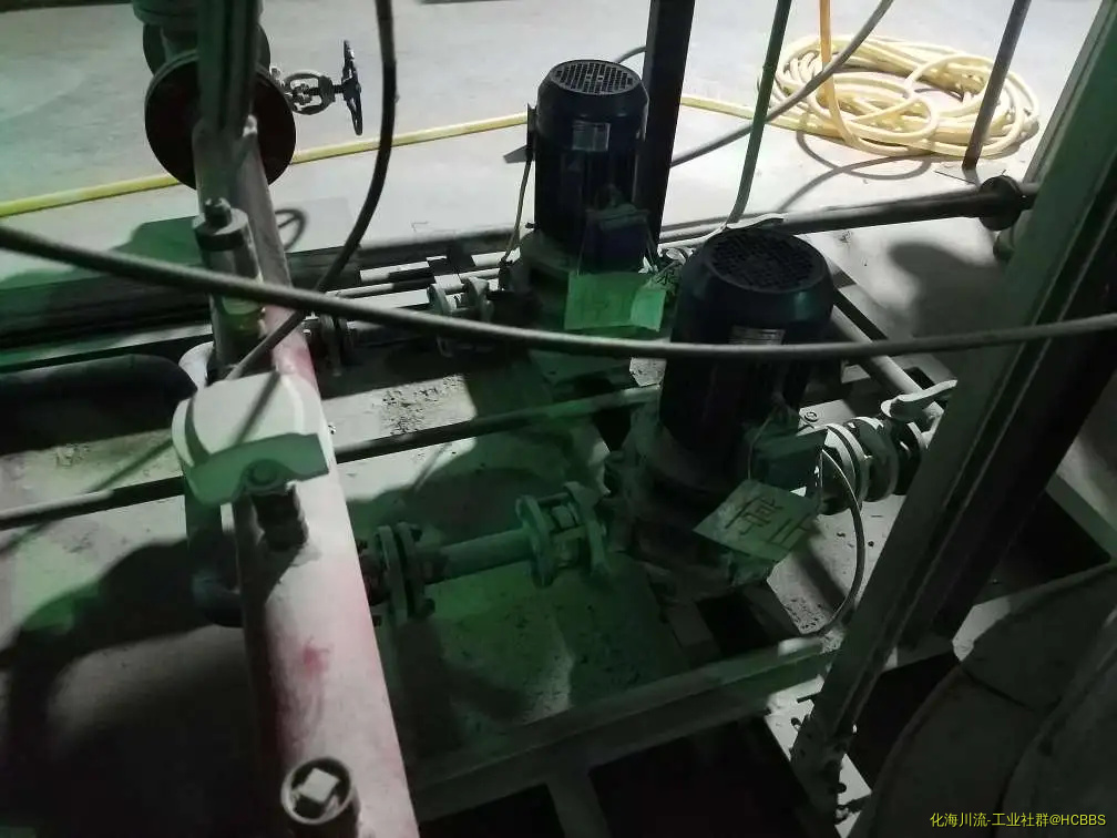

如果是电机问题,会不会影响上水压力,补水泵,进出口无压力表,泵运行时候声音正常,排气口可以明显感觉到压力变化,不像叶轮掉了。只有电气值班室能看到电流,现在推算,若电机问题,电流应该是低的,但还是理不顺,目前等厂家过来。对这类问题我比较感兴趣,所以请教下大家。

根据我们补水泵使用的情况,单项阀故障的可能性较大,先关闭出口阀门,打开进口阀门,启动泵,然后快速打开出口阀门,希望对你有所帮助。

泵的入口堵了,检查一下就好了。

出口没有压力表,你们怎么开出口阀。开到电机不超电流?泵的运行工况点是泵特性曲线跟装置特性曲线相交的那个点。先规范一下管路布置,把该配的仪表配上。光靠口头描述现象连点依据都没有。

对于这种单级泵,功率又小的小泵,进口管线阀门堵不堵,对电流的影响没有那么明显。何况,如果堵的不严重,其现象就是出口压力不稳定,压力不稳定的结果就是不打压。如果是作为补充液体用,由于其出口本身就有压力,如果此泵的压力低于系统压力,一定是不会打压的。

感觉是否可以在不启动状态下开启进出口阀门,看看泵是否自转,如果正常应该进出口不会堵。看看电机接线是否改动过,方向是否正确
发表于 2017-12-22 13:53:50
这样泵会倒转~~~~倒转的话,叶轮的锁母会不会松脱?  详情 回复 发表于 2017-12-31 19:13

应该不是电机的问题,看看入口是不是堵了,这种液下泵介质一般不太干净。

1,水泵前端堵塞,这种概率一般较小。2,泵叶片损坏。3,泵体内有气体未排出,这种情况,泵体回发热。4,泵出口端单向阀门卡滞,也与液体内含有气体有关。
发表于 2017-12-31 19:13:32
看你发的图片你的泵应该管道增压泵。因为你说泵不上压,也就是说以前是好使的,那就证明次泵与管路相匹配,没有选型问题。 不知道你输送的什么介质,介质是否容易积垢,是否含有杂质,这些因素都会导致  详情 回复 发表于 2017-12-31 20:36
     不知道你输送的什么介质,介质是否容易积垢,是否含有杂质,这些因素都会导致叶轮流道减小,影响流量及压力。
      管道泵都是有安装方向,电机旋转方向也有要求,如果反转,长时间叶轮就会转掉。

应该是管道泵,泵体上有个排气的小装置,排个气应该就没问题了

泵进口有空气,泵进口堵塞,,还有就是如果是变频的那么变频器坏了

供暖换热使用?

出口单向阀都塞了,或者进口赌了,进口管线有问题,按要求灌泵!

水,换热机组。谢谢
