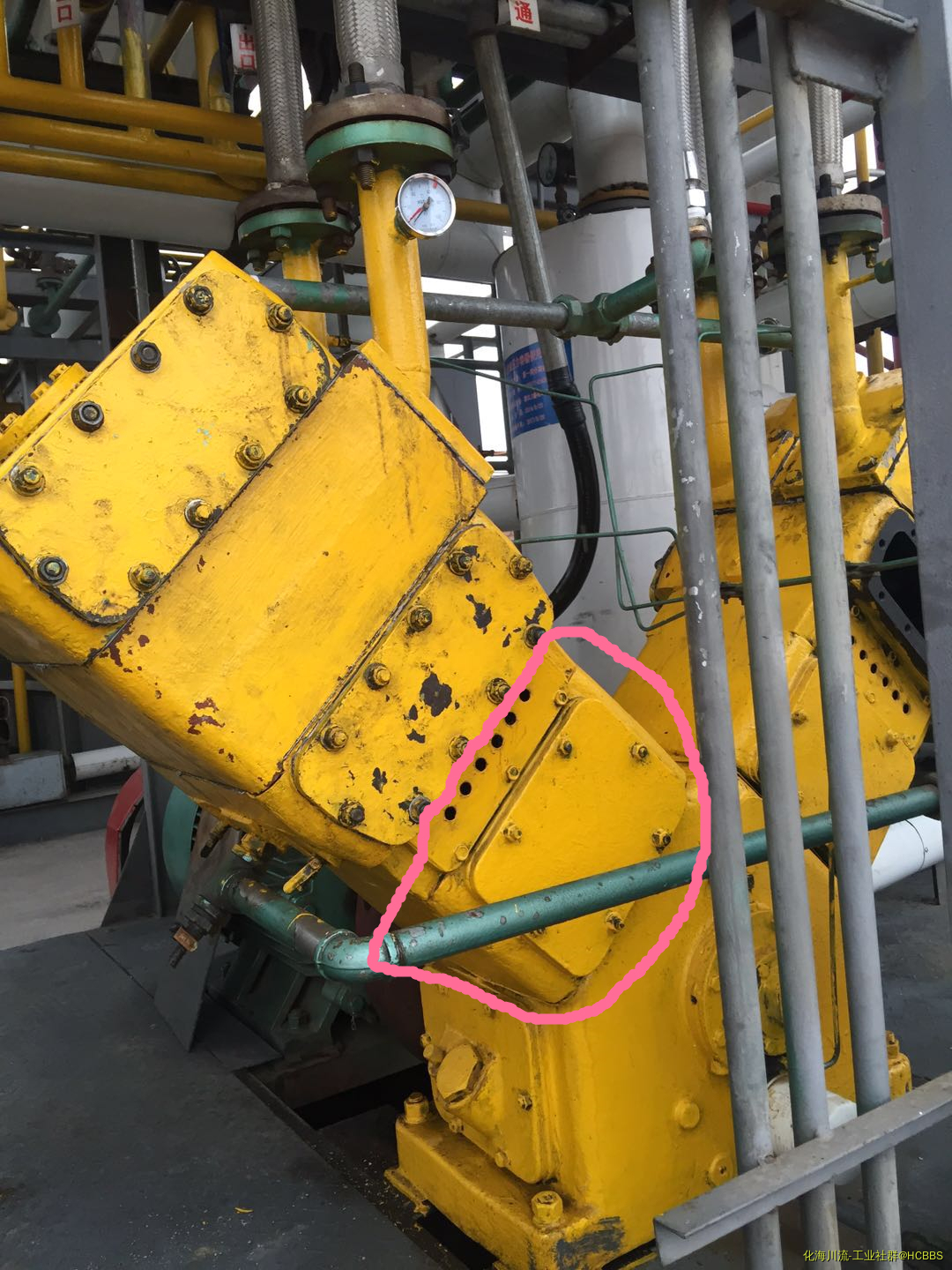

[讨论] 往复式压缩机中体部分是指哪里

简介--应该是十字头部位,再往上才是中体-登录查看全文
发表于 2017-12-21 10:11:40

简介--本帖最后由 tie008 于 2017-12-24 15:10 编辑 基本涵盖了大部分的中体部位~~~~广义中体应包括:连杆,小头瓦,十字头,活塞锁母等部位处的压缩机外壳体;狭义的中体,就是气缸和十字头滑道以下部分的联接体~~~~~~ ...-登录查看全文

简介--填料函体吧-登录查看全文
