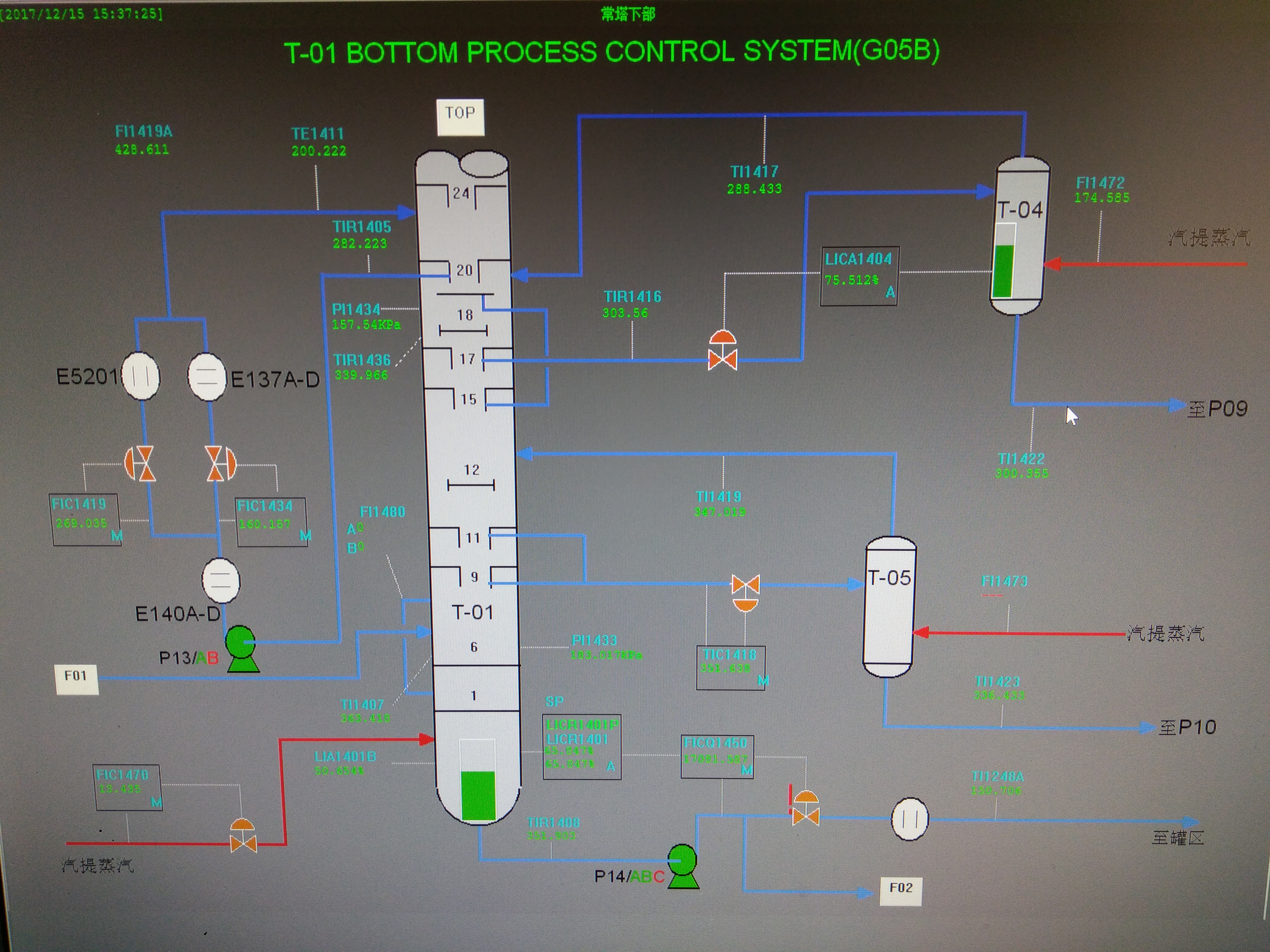

常三线上下的一条线,类似过气化油线,这个线是干什么用的请各位大佬指点一下。

不同的常三线抽出口,根据分离要求和三线抽出温度选择抽出板。

常三线为常压塔过汽化油,残碳较低,可以进催化和加裂。常三的尽量抽出,可减低减压塔负荷。

如果没有猜错的话是常三线不同的抽出口
