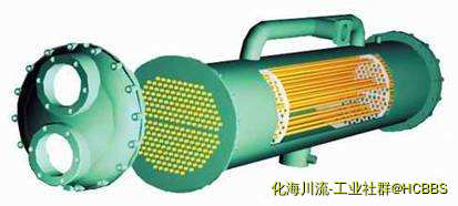

工业冷冻蒸发器一般使用壳管式,但是壳管式又有满液式、降膜式、干式三种结构
请分别说明一下这三种结构的蒸发器。
答:干式蒸发器
  干式蒸发器制冷剂在换热管内通过,冷水在高效换热管外运行,这样的换热器换热效率相对较低,其换热系数仅为光管换热系数的2倍左右,但是其优点是便于回油,控制较为简便,而制冷剂的充注量大约是满液式机组充注量的1/2~1/3左右。
  满液式蒸发器
  满液式蒸发器与干式蒸发器的运行方式恰好相反,冷水在换热管内通过,制冷剂完全将换热管浸没,吸热后在换热管外蒸发。满液式蒸发器的传热管表面上有许多针形小孔,管内表面上还有螺旋形凸起强化冷水侧的换热。这种同时强化管外沸腾和管内传热的高效传热管,使其传热系数较光管提高了5倍左右。
  降膜式蒸发器
  降膜式蒸发器,也称之为喷淋式蒸发器,这种换热器与满液式蒸发器相似,但是它又与满液式蒸发器有区别。这种蒸发器的制冷剂是从换热器的上部喷淋到换热管上,制冷剂只是在换热管上形成一层薄薄的冷剂液膜,这样冷剂在沸腾蒸发时便减少了静液位压力,从而提高了换热效率,其换热效率较满液式机组提高了5左右。
  降膜蒸发是流动沸腾,由于管外表面的液膜层厚度小,没有静压产生的沸点升高,传热系数高。而满液式蒸发(也就是沉浸式蒸发)产生的气泡易于集聚在换热管的表面,导致换热效率下降,其换热效果不如降膜蒸发。总的来说降膜蒸发属于小温差情况下,但要防止结垢,影响传热效率。
