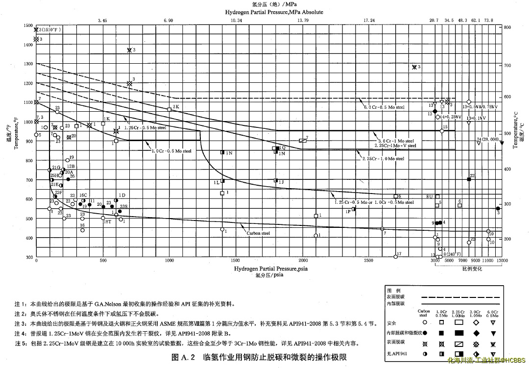

氢气对于管道有没有特殊脱脂禁油的要求,有没有相关规定或者标准,因为是17Mpa对取压管有没有特殊要求,请大神们指导!

海川高二  |  头衔:  【自控工程师】
都说需要脱油脱脂,都说需要防氢脆,但是根本无标准可询,参考HG20581-2001《钢制化工容器材料选用规定》7.8.3-2.3奥氏体不锈钢在纳尔逊曲线中的温度及氢分压中使用不会引起氢腐蚀。SHT3096-2012《高硫原油加工装置设备和管道设计选材导则》中的表中的注2得出,使用奥氏体不锈钢,可以不考虑氢气腐蚀问题。但是这标准只是设备的标准,设备因为壁厚比较厚,情况和仪表不一样,我们仪表要是隔膜表的话,隔膜比较薄,氢容易渗透过去导致鼓包,如果是取压管的话,个人建议壁厚选厚一点,就可以参照设备标准了。另脱油脱脂并没有明确标准要求,包括gb50516,加氢站标准,也没有明确规定需要脱油脱脂。 捕获.webp
