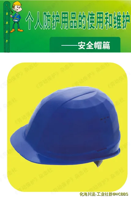

安全帽使用过程中常见的问题点:
1.佩戴时系好额带;(经常发现不少人将带子放在帽子中,或者根本没有系紧);
2.安全帽超过有效期也更换,特别是一些办公室人员安全帽可能用个2-3年后还很新,根本没有想到想更换安新的安全帽;
3.作业现场休息时将安全帽脱下,或者放在地上当凳子使用。

不系帽带最常见。

安全帽很重要,有几次差点碰着头。

安全帽,很重要。
规范戴,事故少。
勤检查,周期换。
保生命,最牢靠。

不系帽子带的多。碰着头就知道危险了

正确使用安全帽是关键。经常看到将安全帽当做凳子用的。

我觉得帽衬顶端与帽壳内顶距离应为25-50mm。
发表于 2017-12-20 09:41:27

转载有误,应该是mm做单位
