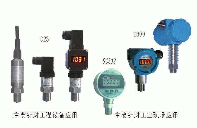

俺村这小压变的抗干扰能力,强到什么程度呢?
强到信号的可靠分辨力,高于十万分之一满量程,即0.001%FS 。。。。。
而一般般的压变呀,连0.01%FS都达不到撒
