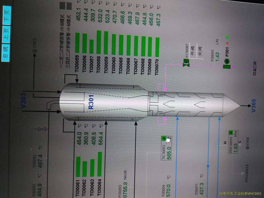

[讨论帖] UOP再生器烧焦区温度分布异常大家给看看是怎么回事?
1.9K |18
飞鸿踏雪666VIP会员 VIP会员 | 显示全部楼层 |阅读模式       最后访问IP江苏省
UOP再生器烧焦区温度分布异常大家给看看是怎么回事?不好意思照片传反了

alex2haichuanVIP会员 VIP会员 | 显示全部楼层       最后访问IP山东省
无外乎这些:
1、约翰逊网用多久了,有没有坏 ,破损啥的
2、热电偶准不准,不是应该有对称的两排?
3、催化剂循环速率波动大吗
4、再生循环气稳不稳
5、下部空气流量波动怎么样
6、现象持续多久了
7、各处催化剂采样分析结果怎么样
这个图看起来烧焦区已经把炭烧完了,感觉问题出在仪表上?,热电偶有问题?

热偶同一层位置温度相差很大,大家有出现过这种情况吗?

hao0080VIP会员 VIP会员 | 显示全部楼层       最后访问IP辽宁省
我觉得先查下热电偶吧

zhongliang2006VIP会员 VIP会员 | 显示全部楼层       最后访问IP江苏省
催化剂循环速率低,催化剂表面碳含量少,局部存在高碳剂,烧焦控制的氧含量高造成的这种现象。个人意见

陈涛89VIP会员 VIP会员 | 显示全部楼层       最后访问IP辽宁省
是否存在偏流问题,催化剂下料管线是否畅通

dtxqdaweiVIP会员 VIP会员 | 显示全部楼层       最后访问IP宁夏回族自治区
我们最大相差90度,同层床温相差大主要因为流化不均匀

嚼口香糖VIP会员 VIP会员 | 显示全部楼层       最后访问IP山东省
径相温差大,主要还是催化剂流化状态不好,造成催化剂偏床,我们是同轴式的再生器,原理应该是一样的。1、需要确认热电偶是否准确,热电偶出现失灵的可能性比较小;2、这个现象是一开工就这样还是在开工过程中出现的问题?3、需要停工检查下里面的整流格栅,不知UOP的再生器是否有?4、可以通过改造整流格栅提高流化效果。

karamayVIP会员 VIP会员 | 显示全部楼层       最后访问IP新疆维吾尔自治区
海川大学一年  |  头衔:  【催化/焦化/重整/调和版 资深参与者】
是不是局部没有流动起来?

奔跑的五花肉 | 显示全部楼层       最后访问IP新疆维吾尔自治区
先查催化剂提升管和料腿下料是否正常,再查提升速率,再查热电偶,最后看是否约翰逊网坏了

tvrc127VIP会员 VIP会员 | 显示全部楼层       最后访问IP天津市
氧含量相对较大,碳含量相对较少,再生器内局部很快完成燃烧,慢慢降氧含量,使燃烧下移
氧含量控制相对较高,催化剂碳含量相对较少,燃烧很快完成,降低氧含量,使燃烧下移,看是否可以解决此问题

飞鸿踏雪666楼主 VIP会员 VIP会员 | 显示全部楼层       最后访问IP江苏省
正在检修,排查问题

sys7649850VIP会员 VIP会员 | 显示全部楼层       最后访问IP浙江省
这种情况是偏流造成的,不像是热偶失灵。造成偏流有两种情况,第一是主风分布不好,偏流,一种是床层分配不好,偏流,可以结合器内设备情况具体分析一下。
