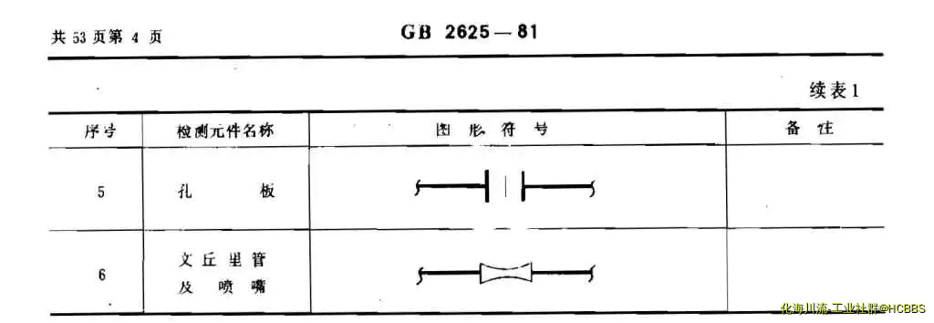

[求助] PID图中管路中类似等于号的管件代表什么?

jh58316VIP会员 VIP会员 | 显示全部楼层       最后访问IP陕西省
孔板

是孔板流量计?  详情 回复 发表于 2017-11-29 21:43
LYJ17楼主 VIP会员 VIP会员 | 显示全部楼层       最后访问IP广东省
是孔板流量计?

mufeng235VIP会员 VIP会员 化海川流M | 显示全部楼层       最后访问IP山东省
孔板流量计

yyp1015VIP会员 VIP会员 | 显示全部楼层       最后访问IP上海市
嘿嘿    确切的说那个等号是法兰,里面的那个才是流量计

曠野浪子VIP会员 VIP会员 | 显示全部楼层       最后访问IP陕西省
限流孔板

请叫我小毅VIP会员 VIP会员 | 显示全部楼层       最后访问IP山东省
PID图中等号是法兰,中间那个数线是孔板流量计。

曦月梧桐VIP会员 VIP会员 | 显示全部楼层       最后访问IP江西省
等号是法兰

TCYLMYHVIP会员 VIP会员 | 显示全部楼层       最后访问IP福建省
法兰,中间那个带位号的是孔板

风树 | 显示全部楼层       最后访问IP江苏省
法兰

huachan2006VIP会员 VIP会员 | 显示全部楼层       最后访问IP日本
可以确定是法兰
