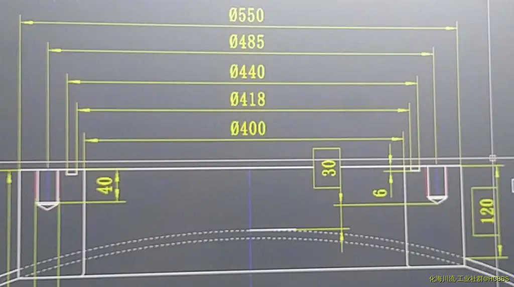

位于封头中心的开孔补强计算,外伸高度取30(封头最高点至螺孔最低点),内伸为0(实际制造出来后用眼看是没有内伸的,但是从封头中心至凸缘最低点就有“内伸”了),这样取值合理吗?
发表于 2018-12-28 10:11:05
我觉得不合理。 按中心站的做法,外伸长度是到螺栓孔最低点(实际上属于保守),此时的外伸长度应是下图中的a值。,内伸长度为0.[attachimg]1624609[/attachimg]  详情 回复 发表于 2018-12-28 14:05

我觉得不合理。

感谢,要是按照我的取值,这个凸缘就太大了,确实不合理
