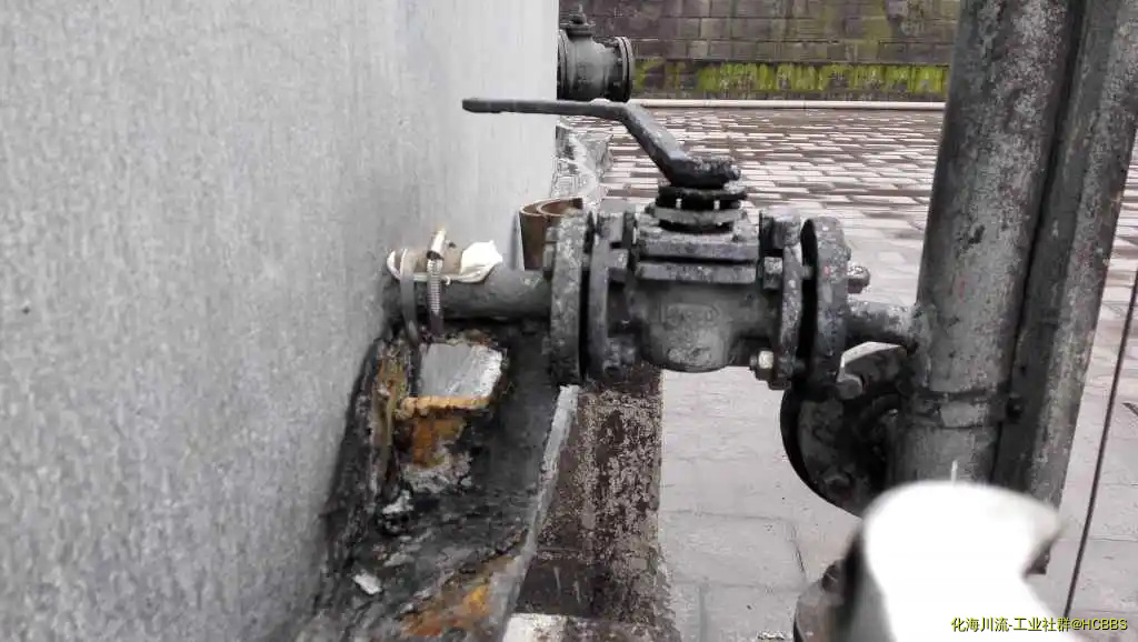

使用14年,最下面的根部短接竟穿孔。建议设计用厚壁不锈钢管作短接。

使用了十四年,罐挺坚强的。看样子是从原有管线上外面包上了一层

存放的硫酸浓度是多少的??这个储罐材料是?

98%。16MnR

差不多,我们也是用了十多年桩头焊缝腐蚀漏酸,更换即可。

根部短节是出酸口吗?还是排净口?
发表于 2017-11-17 14:09:41
就地磁翻板液位计接口  详情 回复 发表于 2017-11-20 08:06

浓硫酸,呵呵,用不锈钢么?~~~·
发表于 2017-11-18 10:58:15
没见过用不锈钢的。土豪才用  详情 回复 发表于 2017-11-20 08:07

就地磁翻板液位计接口

各位长期使用的罐子要注意这个位置经常检查,预防高液位时泄漏及动火安全。

十四年也够长的了,管道厚度不够,要么硫酸温度偏高。

底部的处理起来稍有点麻烦,需要放酸。焊接前需要通风一段时间,有条件时做一下氢气含量检测,罐体表面处理干净打磨好再焊。

呵呵,已经处理好了,不过,个人建议,还应该在罐体上,套住那个出酸管边上焊一圈加强环板加强。
发表于 2017-12-15 07:26:38
zxg.wylton + 5 口小,问题不大,是短接腐蚀了

一直浓酸没问题。。。问题是酸难免被稀释
发表于 2020-3-10 16:41:01
zxg.wylton + 3 浓酸也是有腐蚀的

原因为将液位放到了管口以下,导致此处浓硫酸变成稀硫酸,再加流体磨损,因此会造成漏酸事故。措施:液位不得低于管口即可解决。
发表于 2020-3-22 20:19:30
液位从没低于此管口,液体为静止状态你没玩过硫酸大罐么?  详情 回复 发表于 2020-3-23 09:09
发表于 2020-3-23 09:09:48
其实你这里的经验教训应该是: 仪表接管应该采用较高等级设计。比如此处的接管、法兰应该采用304/316L不锈钢,阀门至少是碳钢衬氟塑料。  详情 回复 发表于 2020-3-24 09:44
此处硫酸会随着液位变化极缓慢地流动  详情 回复 发表于 2020-3-23 11:03
