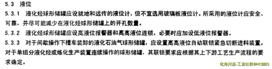

      根据规范要求,需设置就地和远传液位计,那么就地液位计所指的是那种液位计,是否可以用远传仪表设置就地指示实现该功能,从而减少泄漏点,设计依据在哪里?是否满足安全验收的标准。

nmgsbl楼主 VIP会员 VIP会员 | 显示全部楼层       最后访问IP宁夏回族自治区
设计答复的合理不
