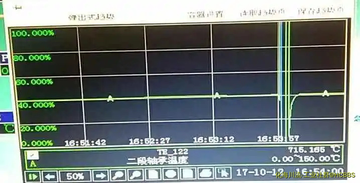

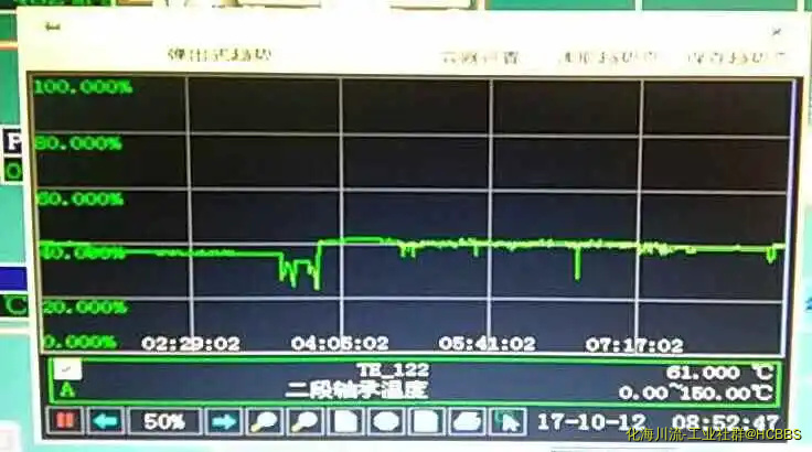

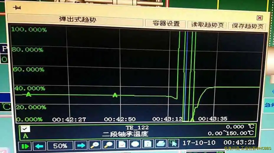

PT100测轴承温度,近期经常出现温度波动,波动后又恢复正常稳定值,可以确认轴承实际温度是无变化的,老铁们讨论分析可能原因!

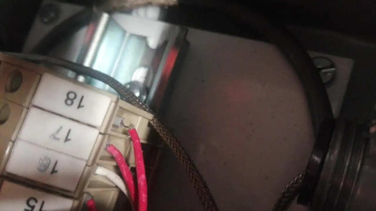

问题已解决,在机器顶部接线端子排上热电阻其中一根补偿导线破损,更换后温度信号正常。
