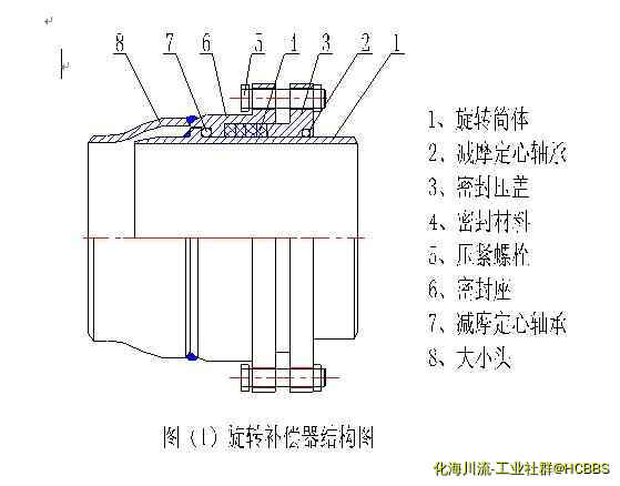

一、补偿器原理
在CII中模拟任何一个设备或者管件,必须要详细了解其工作原理,对于旋转补偿器,其外形和内部结构如下:
无推力旋转式补偿器是热力管道热膨胀补偿方面的一种新型补偿器。旋转式补偿器的结构如图(1)所示,其构造主要有整体密封座、密封压盖、大小头、减摩定心轴承、密封材料、旋转筒体等构件组成,安装在热力管道上需两个以上组对成组,形成相对旋转吸收管道热位移,从而减少管道之应力,其动作原理如图(2)所示。
据此可知,旋转补偿器有两个特点:1、只能绕管道轴向旋转;2、补偿器旋转主要需要克服密封面之间的摩擦力矩;3、两个密封面是分开的。
      根据第一个特点,在建模时应约束除轴向转动外的所有方向的位移;而根据第二个特点,主要克服的是摩擦荷载,摩擦的特性是一旦静态摩擦达到极值,则转化为动摩擦,而动摩擦的值则相对恒定。

二、模型要点
(1)补偿器采用有重量刚性件模拟,可分为上下两部分,各为一半长度及重量,因为存在密封面,两个刚性件采用CNODE连接。输入如下:
(2)限位约束,两个刚性件作为一个补偿器整体,肯定是相互不能移动的,所以增加X,Y,Z三个限位约束,输入如下:
(3)旋转补偿器只能绕管道轴向转动,另两个方向不能转动,所以增加两个转动约束,输入如下:
(4)最关键的特点,可以选择CAESAR II中的RY2约束形式,RY2为双线性约束,其刚度曲线及对应输入框如下图所示。针对旋转补偿器的结构特点可知,这里K1的刚度应为无穷大,一旦外载达到临界值,补偿器将发生轴向旋转,此时需克服的荷载将保持不变,刚度值转变为K2=0。
K2输入0或者为空时,软件默认其为刚性,输入1时则代表一很小的刚度。所以对于旋转补偿器,输入如下:
