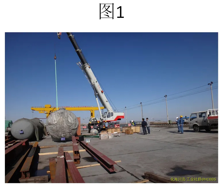

图片分析,每张图片至少有两处违章,给你一些参考吧!
1、安全带系挂不正确,应挂在吊钩上,且无溜绳;
2、多股吊带应用U型卡;
3、作业区域没有警戒线;
4、吊钩防脱装置的弹簧失效,有可能造成吊绳滑落;
5、吊臂下面站人或穿行;
6、有人员在吊车作业半径范围内未戴安全帽;
7、没有现场指挥人员及施工监护;
8、散物捆扎不牢,只有一根钢丝绳起吊重物,容易重心偏移,物料下滑、掉落;
9、不能用没有经过绑扎、固定的木板做为垫板,有可能使起重机产生倾倒,影响安全作业;
10、重物处于悬挂状态时,司机不能离开驾驶室;
11、吊钩磨损超标,为报废状态,不应继续使用;
12现场监护不到位,作业人员钻入起重机下方作业有可能造成人身伤害。

图一:
吊臂下面站人或穿行;
有人员在吊车作业半径范围内未戴安全帽;

图一
    1、设备较大,质量可能较大,使用小吊钩。
    2、人员在吊车半径内,吊车臂下站人,现场有无关人员(没有工作服、安全帽)。
    3、吊绳材质(看不清,吊装带?),只有1根,吊物已发生偏转。
