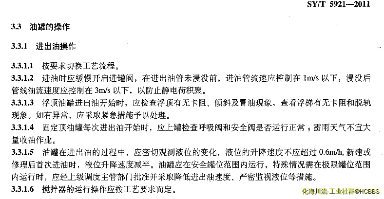

新的内浮顶,球罐,首次投用,流速应该控制在多少以内?内浮顶罐3W.2W.1.5W.1W.5000 球罐3000. 求大神指教。最好有计算的方法,谢谢

空罐进油时,管线内的油品流速应不大于1.0m/s,当油罐的进油口被油浸没200mm后可加大流速,但流速不得大于4m/s,浮盘没有起浮前要控制好流速,注意观察储罐运行情况。加强温度液位的监控,现场的检查!
当油罐进出油后,至少30min内不允许人工检尺和采样,以免发生静电火灾。进出油超过至少30min后,按正常检尺制度执行。
在收付油过程中,操作员要注意计量仪表上显示的数据,当数据在短时间内显著变化时,应及时查找原因。
球罐首次进料确保该罐置换合格,控制好进料速度,不超安全流速,注意观察球罐温度及压力变化,温降不能过快!

我们库内浮顶罐浮盘没有浮上来前(液位低于2米)都是小于1M/S,后面是4M/S 。没有浮盘的液位超过1米(超过进液管)后,后面是4M/S 。
除了对于管线流速不大于1m/s的要求,还看到过一个要求,内容在图片里。
