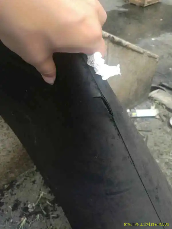

近期我公司的高压煤浆泵FELUWA(软管,平隔膜组合,气化炉压力4.0Mpa)的故障情况较多,其中之一是软管运行寿命较短(厂方称至少8000小时,目前达不到),多次出现破洞,裂纹,与厂方也做过沟通交流,目前仍在摸索验证中
请教各位用过修过这泵的同仁,这种损坏你们这边见过没,有没解决方案,你们这边的软管寿命如何

你的加油方法有可能不对,或者排气没排干净,还有可能排气的单向阀失效

平隔膜与软管之间填充的是防冻液,在厂家指导下安装寿命不足4000小时,此型泵没有防冻液排气设置

不可能的,每个缸体上面都有的,

我们公司隔膜和软管中间加的是液压油,没加防冻液

泵试车时候打开排气的堵头,把中间的防冻液在试车时候排放到不滴为止,再装上

看这个照片,你们这个泵是双软管泵吧,我们这边这种类型也有,这种是有排液口的,我们这边容易出问题的是一个软管,一个平隔膜组合的泵型

双软管泵有这要求,我们出问题的是平隔膜和软管组合的泵型

出了很多次故障后,对数据综合分析和计算后,故障的原理和成因有了比外方更有依据和准确的判断,目前已在处理中,需要时间进一步验证,希望这泵问题得以解决。

我原来接触过隔膜破裂,和这个基本一样,上半部分一个圆孔
