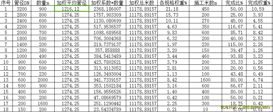

焊口寸地作为统计管道工程量分析进度时一个非常重要的指标,我也这样用了很多年。我最近在想如果没有单线图,没有详细的寸口量怎么去分析进度的偏移。毕竟DN2000的管子2根就有80寸,而DN25的管子82根才有80寸,施工完DN2000的管子就完成50%的工程量,可以成立,但是按照长度指标也不是很严谨。最近我在想利用不同管径不同长度的加权系数分析进度是不是能行的通,请大家分析讨论。

不是很成熟的想法,利用不同管径不同长度分析进度。请大家分析指导,考虑了管径和长度的因素。
1.计算加权平均管径,不是平均管件
2.各管径/加权管径=加权系数
3.各管径加权系数*各管径的长度并相加=加权总和
4.各管径加权延长米/加权总和=各规格权重比
attach://1295595.png

不过有一点疑惑,DN3200的加权平均管径为什么比1000的小?3200/1000=3.2,二者加权管径比值可以小于3.2,但是出现倒挂不可能吧。

按照经验,6寸,8寸的管子是最好干的。最容易出焊接达因的。
先说逻辑,难干的活,占的进度权重肯定就大。下面按这个逻辑进行阐述:
一般一个管道工作小组由三个人组成,管道工,焊工,小工。小工辅助,管工对照图纸进行下料,对口,打磨。对好口后由焊工焊接。
1寸的管子是这样的流程,打磨完了焊工焊接,焊工刚找出手感,焊完了,又等着管工对下一道口。预制还好,要是现场安装,还要挪机器,换位置,有时还要等搭架子,所以小管道不好干,滴滴拉拉,出不了活。
大口径的管道难干有两个原因,一是重,二是不容易对口。重不必说,人工搞不动了,有时候需吊车配合,吊车进不去的地方,还要手工葫芦来拉,所以很费费时。对口难是因为管道与管件之间圆的半径大,有一点圆度误差或者半径误差会被放的很大,因此对口时需多次调整和打磨,有时候大管道普通管工是对不了口的,要请优秀管工或铆工来对口,甚至是两个铆工配合。
再说结论:不同管径的管道权重按管径基本是线性的(按管道长度来计算,2寸权重肯定大于1寸,80寸权重肯定大于50寸)。
出现偏离是在10寸以上大口径和4寸以下小口径。难干的活,权重要大一点。
按照这个方向。楼主如果有兴趣可以再根据现场统计,做一套模型出来。
楼主这个想法我也蛮感兴趣的,如果有进一步研究,欢迎讨论。
