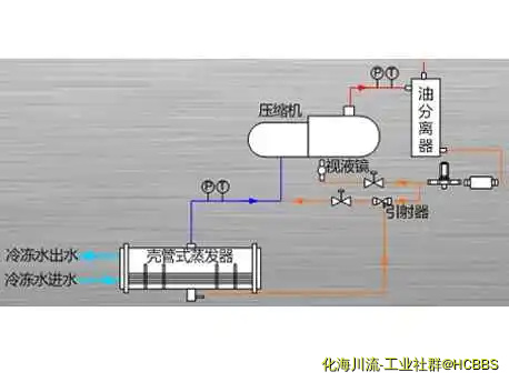

如下图所示,此图为半封压缩机,可是在系统运行时,油会进入系统,请问下图中回油是从哪里回的?采取的回油方式是什么?
timg.webp 油分与蒸发器
油分依靠压差或油泵供油方式进入压缩机
蒸发器按照形式不同,如同为满液蒸发器,采取的方式为引射回油。
