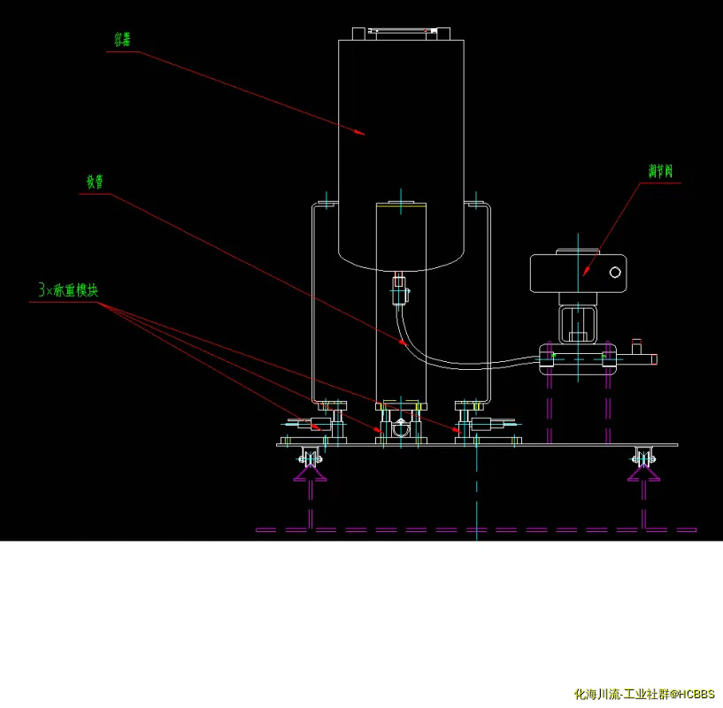

各位老师,请教个问题。我们有个应用,是从一个容器中往外流出一定重量的液体。我的设想是用称重模块记录流出前的重量,记录流出后的重量,用这个差值去控制阀门的开闭。现在有两个问题:
1.这种方案可行吗?
2.流出液体的管路,用软管还是硬管,要怎么与容器连接,才能不影响称重。简单方案见图片
谢谢

那种方式都会影响称重,只是影响多少的问题

每次流出量是固定量吗? 关于接管 当然是软连接  然后要考虑你物料是否具有腐蚀性  温度 压力

谢谢回复,软管中的液体会影响称重吗?我意思是指流出了容器,但是还在管路中的液体,这时候会在称重数值中吗?  详情 回复 发表于 2017-10-18 13:22
发表于 2017-10-18 13:22:03
你在做管道时 软连接是水平安装 然后你的下料管或者滴加管道是垂直安装 你说的管道里的物料 应该还是在你称重部分 显示减少的是净重 具体你要求的误差是多少 这个不太清楚 选择称重的时候建议安装四个模块的 一个  详情 回复 发表于 2017-10-18 14:29
思路是可以的,就是相当于控制质量流量~~可以看看科氏流量计~~如使用科氏计量质量,管道液体不影响~~  详情 回复 发表于 2017-10-18 13:34
选择称重的时候建议安装四个模块的 一个固定 一个全浮 两个半浮  三模块的貌似相对要差点

软连接比较好,但是前后两次称重条件必须相同,误差可以相对小一点。

为啥一定要重量?液位不行吗?

我看你的图上标识的是调节阀,定量停加料简单自动化改造:计量罐一次性投料Xkg,可采用1.称重+开关阀(气动速度快)2.质量流量计+开关阀(气动速度快)3.液位计(单、双法兰、磁翻板、雷达、磁浮子等等,但是受温度影响密度,不如质量来的准确)+开关阀。定速度加料到加料量停加料简单自动化改造:质量流量计+调节阀(防爆区域的用气动的,阀开度有记忆功能,更容易实现复杂的连锁,设计投切整体自动化),楼主这个称+调节阀也能实现。

应该可行。精确程度,要看你是什么样的液体了。如果价格不贵,可以粗略些。或者用液位控制。

该方案可行。
具体控制如下:
初始容器称重W0, 流出后容器称重W1, 所需流出物重量设定值SP
当W0-W1>=SP时,关闭控制的阀门(开关阀)
另图中:容器的底阀是手阀(常开),底阀至控制阀间的管道是常充满料的,这个量在每次称重时都是一样的,可以相抵,对称重的差值没有任何影响。所以硬管/软管都是可以的。

软管连接尽量减小应力,方案可行,前提是误差在你允许的范围内。
