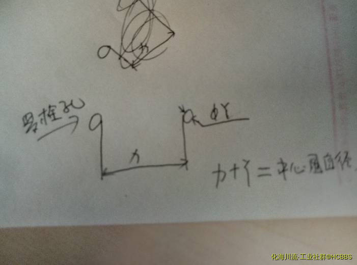

中间短轴两边膜片上各有四个孔 ,不对称,用游标卡尺怎么量出来的数据是准确的?位置不同 数据会有偏差 求教

应该是对称的。你可以分开测量。先量中间轴。再量膜片

四个孔是同一中心圆,联轴器和膜片上是一样的直径!

wawaxinxintaozi + 3 积极参与,老铁图画好一点,好歹搞机械的。
天使的翅膀@VIP会员 VIP会员 | 显示全部楼层       最后访问IP山东省
图画的确实不咋地,我回头看看我电脑上有个电子版的给你,你参考下!

右边是膜片 膜片上圆的是可以直接进入中间筒的孔  以便可以 另外一边不行

膜片联轴器半联轴节圆盘会有两个规格的孔,大小孔的数量是一样的,但这两个规格的孔中心距是一样。两个半联轴节连接时,一侧的小孔对着另一侧的大孔。

对的 就是这样 很多联轴器不是有中间短节两边膜片吗应该怎么量

测两种孔的规格,测两种孔最近点或最远点的距离,加上或减去两种孔的半径,就是孔的中心距

这种画法得的是中心孔吗,应该是两孔间距离
