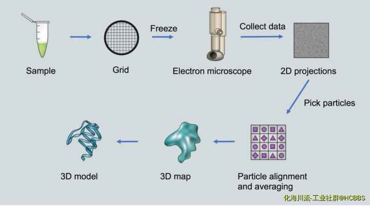

发表于 2017-10-5 12:27:39
[attachimg]1292294[/attachimg]  详情 回复 发表于 2017-10-5 12:30
