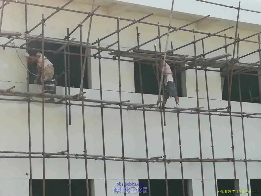

看图查隐患,查找不足也是帮助大家提高认知水平,更好的改进工作
三天后汇总发布查找结果
(参考答案已汇总发布到17楼,同时已经解除隐藏内容)

简介--两人的脚下应该垫上木板,两人应该穿长袖的衣服,右边的那个人没看到是否戴安全帽,安全带应从背后出来。-登录查看全文

简介--脚手架搭设不规范 跳板没有固定 作业人员没有在有跳板层工作 涂料桶没有固定 没有警示标志 没有人监护 作业人员着装不规范-登录查看全文

简介--没有警示标志, 没有人监护 ,作业人员着装不规范,脚手架搭设没有对地斜撑,不安全。-登录查看全文

简介--跳板没有固定 作业人员没有在有跳板层工作 涂料桶没有固定-登录查看全文

简介--架子管上没有垫板-登录查看全文

简介--1、脚手架搭设不规范没有对地斜撑,不安全;2、跳板没有固定,作业人员没有在有跳板层工作;3、涂料桶没有固定;4、没有人监护,现场也不见什么警示标志;5、没有穿工作服;6、安全帽带没扣。 ...-登录查看全文

简介--跳板未固定,涂料桶未固定,没有警示标志,作业人员未穿戴劳保用品-登录查看全文

简介--1、脚手架搭设不够规范,跳板未固定,作业面应该增设护栏或者防护网;2、作业面下方应该设置防坠落网;3、底下(看不见)需要设置隔离措施和警示标识 ...-登录查看全文

简介--脚手架没有斜拉杆;没有铺设垫板;没有安全网;桶放在边上很容易掉;没有安全警示标示......-登录查看全文

简介--脚手架没有铺设跳板,脚手架没有防护网,脚手架没有斜拉,脚手架没有上下爬梯,脚手架没有警戒标志,作业人员无安全帽,无人监护,劳保穿戴不合适。 ...-登录查看全文

简介--脚手架没有斜拉杆,架子管上没有垫板,,涂料桶未固定-登录查看全文

简介--脚手架搭设不规范,没有脚踏板、没有拦腰杆、没有踢脚板,没有防护网;作业人员没穿工作服;安全带不规范,不是五点双挂钩; 涂料桶没有固定-登录查看全文

简介--安全带就是不合格的,不符合高挂低用;脚手架有没有合格证也看不到,看着不怎么样;作业区没有踏板;安全网也没有设置,监护人呢、-登录查看全文

简介--参考答案: 1.脚手架搭设不规范,跳板未固定,无防护措施。 2.现场无隔离措施和警示标示。 3.现场未看到监护人。 4.施工人员工作服等劳保佩戴不规范。 5.涂料桶未固定。 ...-登录查看全文

简介--安全带不是五点式-登录查看全文
