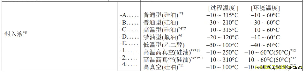

[讨论] 横河EJA-118E系列产品中出现了新的硅油选项,高真空的有何不同

简介--本帖最后由 qugd 于 2017-9-25 10:33 编辑 那个选型表的备注中应该有详细说明,在选型的代码上不是有备注号么,楼主为什么不去查看一下相应的备注内容。 您所说的应该是E系列的新产品,是采用隔膜密封附件安装的 ...-登录查看全文

简介--qugd 发表于 2017-9-25 10:20 那个选型表的备注中应该有详细说明,在选型的代码上不是有备注号么,楼主为什么不去查看一下相应的备注内容 ... 你这个最好还是资讯一下厂家 ...-登录查看全文

简介--上次横河的介绍一种无填充液的压力变送器,国内没有,要进口。-登录查看全文

简介--我想问下,因为毛细管里面比较小,硅油的粘度一般选多少-登录查看全文
