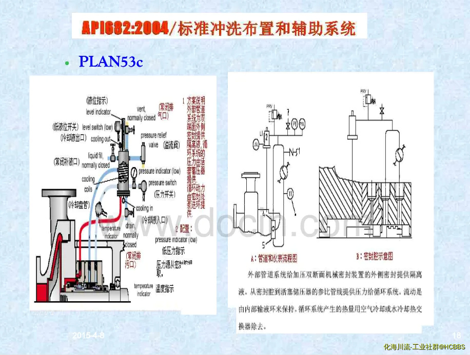

巧了,正学习的密封冲洗方案,感觉还是你的思路比较靠谱。. 有个问题想求教啊、PLAN53C中,介质从第一密封腔经管路进入隔离液储罐中是什么意思?不会插图,就不上图片了  详情 回复 发表于 2017-9-21 23:16
发表于 2017-9-21 23:16:25

打工仔@VIP会员 VIP会员 | 显示全部楼层       最后访问IP广东省
53冲洗方案密封罐压力大于密封腔,介质无法跑进密封罐。除非密封罐加压气体压力小于密封腔,密封泄漏以后就会跑进密封罐
