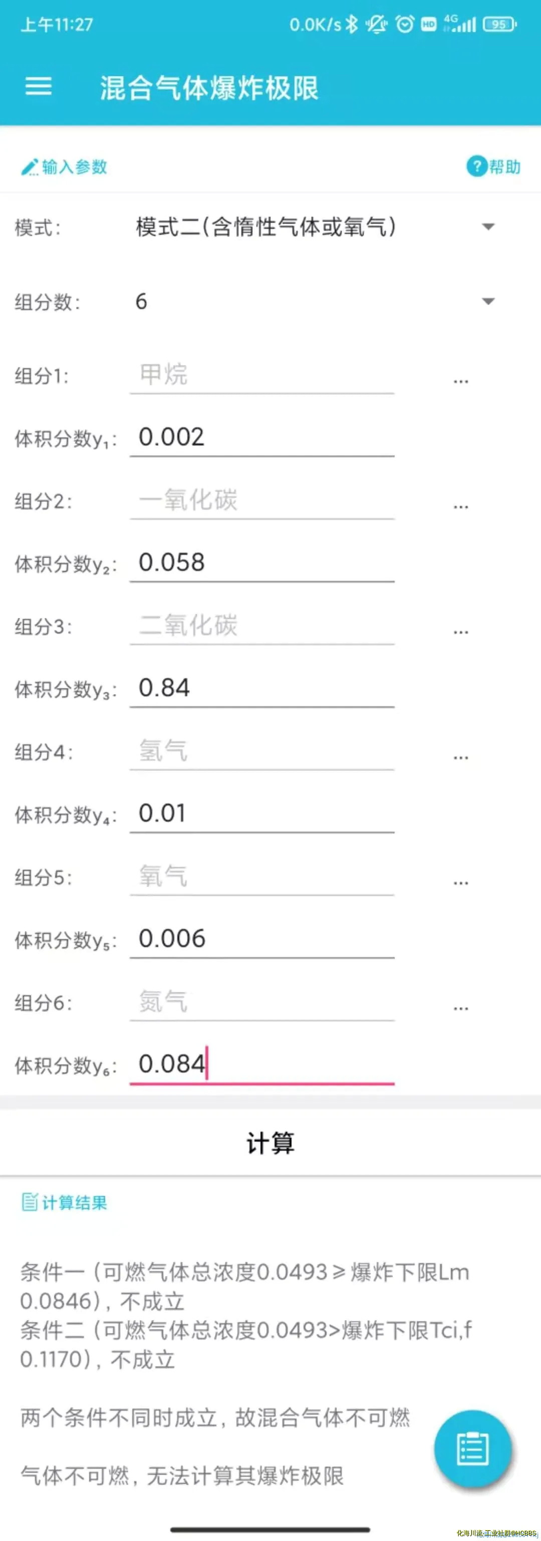

2005011lcjVIP会员 VIP会员 | 显示全部楼层       最后访问IP湖北省
该混合气体不可燃,那就谈不上爆炸了。

这是什么软件,可以推荐一下吗  详情 回复 发表于 2025-2-13 14:21

这是什么软件,可以推荐一下吗
