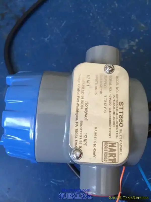

现在的问题是将单位修改成摄氏度,显示错误,不让改,并且屏幕显示一直为mv,各位谁有说明书啊?或者怎么解决?谢谢

用hart475更改啊!

个人觉得,你这个有两个可能,一个是这款变送器只能输出豪伏信号,当然可能性不大,还有就是,由于你设置了传感属类型为特定的某一种,导致你无法更改单位,可以把传感器类型改为其他的试试,比如PT100,当然,如果把传感器类型改了,那么原有的传感器也不能继续使用了。

你把显示错误的图片发出来,或许别人能帮到你

显示屏下面看看有没DIP开关,只有设置为可写的状态才让改参数
