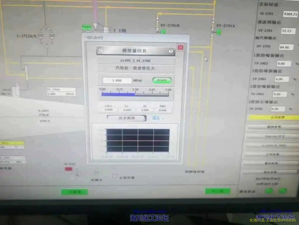

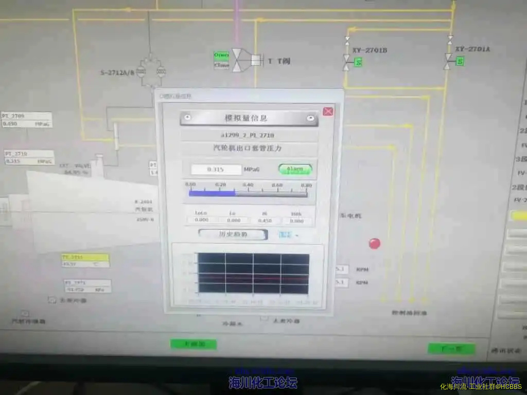

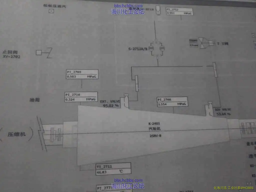

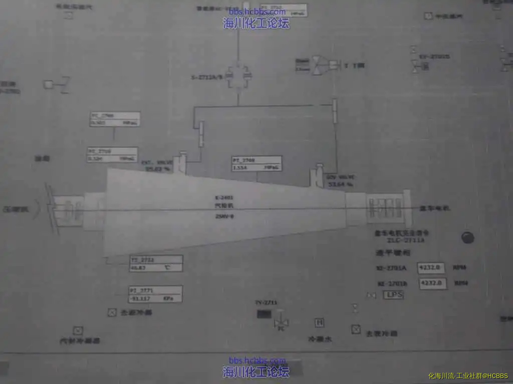

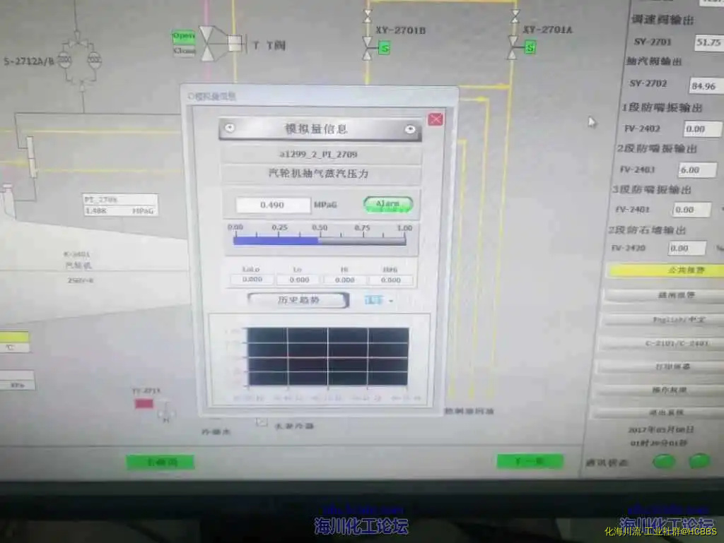

本人刚接触蒸汽透平,这是我单位抽气冷凝式汽轮机的DCS画面,对于几个点的压力参数不是很明白,如图所示PT-2708是蒸汽透平一级后压力,这个压力的大小有何意义?还有PT-2709是抽气管线上的压力,有何意义?PT-2710是什么测点压力?有何意义

PT-2708是蒸汽透平一级后压力,这个压力通常叫监视段压力,用来监视通流结垢情况,还有PT-2709,PT-2710排气测点压力,监视排气压力的,要在规范要求内。

pt代表压力,2708这些数字代表的是测量点的位号,这些是属仪表热工方面,抓住热工的人一问就晓得,至于汽轮机的结构原理,多看些汽轮机方面的书籍就都明白的差不多了,
