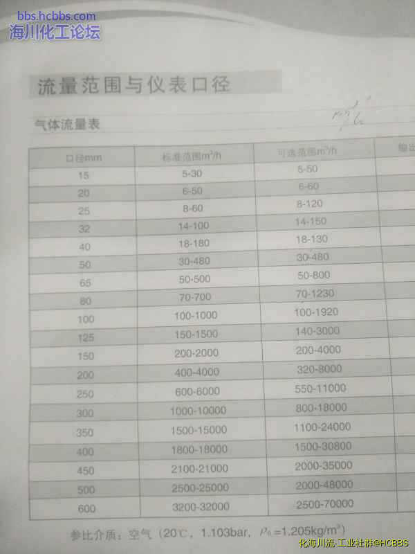

看了两个流量计样本上关于气体流量计测量范围表,涡街流量计的单位是m3/h,下面标注参考介质是标况下的空气,转子流量计的是空气Nm3/h(标态下),到底测量单位是什么?工艺提的单位是标况,如果选涡街或者转子流量计按流量表的量程,需不需要将工艺条件转工况。
IMG20170816162014.jpg 涡街 IMG20170816161958.jpg 转子

rongm1989楼主 VIP会员 永久VIP | 显示全部楼层       最后访问IP安徽省
jcicwht 发表于 2017-8-16 16:23
涡街流量计的单位是m3/h,工况单位
,转子流量计的是空气Nm3/h(标态下),标况单位
我现在选口径,知道标况流量,不知道到底需不需要转工况
