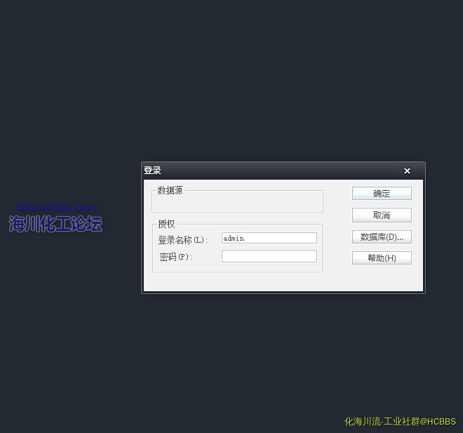

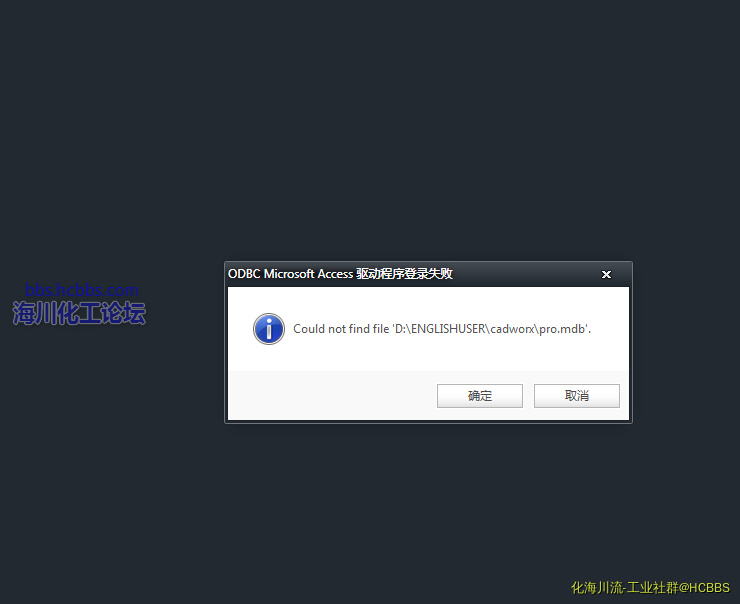

按照教程使用用CADWORX画P&ID,用ACCESS实时数据库,但是搞不定
你们用CADWORX  P&ID有出现过这种问题吗?
我百度说是access不行,然后装了office2010还是不行
谁用CADWORX帮忙看看是不是还有什么东西没安装?
另外,不用实时数据库呢,画图好像没问题,设备啥的都能调出来,但是好像生成不了设备和仪表数据表,没玩过不懂啊~

我解决了,点击安装目录E:\CADWorx 2015\P&ID\System,Access2002-2003.bat然后就可以了,可以试一下,成功了的可以回复一下
