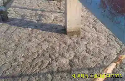

这是一个轻工行业的污水处理站,由于生产车间故障,生产排水的水量、COD、SS较平时提高约50%。事故发生时,污水场大幅减少了剩余污泥排放量,同时将第3台鼓风机投入运行(总共4台,3用1备,通常只运行2台),以迎接冲击负荷。
仅仅运行了7天时间,就发现:
好氧池的溶解氧大约3.5mg/l(平时为1.5mg/l),池水变浑,表面有黄褐色泡沫,气泡比较大,不容易破裂,泡沫层比较厚(见下图);
SV30从正常的30%升高到70~80%,沉降速度明显变慢,SVI达到200ml/g以上;
二沉池出水的SS浓度持续升高,涨幅明显,COD也明显升高,但过滤后的COD与正常运行的COD相比,略有升高。

在感官方面,好氧池常有的土腥味基本闻不到了,曝气池池水发浑,没有明显的上清液层;指示性微生物也从活跃的钟虫、累枝虫等,转换为鬃毛虫、表壳虫、轮虫等,数量也在慢慢减少,同时存在少量的盾纤虫;从技术指标看,溶解氧和SV30都维持在较高水平,SVI也处于较高值。
从上述现象和数据来看,这个系统处于污泥老化状态。这次运行异常是生产线排水异常引起,虽然有明显的COD冲击负荷,但是好氧系统本身具有一定的抗冲击能力,本来不需做太大的调整,而污水场“为了避免出水水质变差,增加了污泥浓度,提高了溶氧值”,这个操作导致食微比失衡,大幅下降,好氧污泥快速老化解絮。从出水指标来看,就是二沉池出水悬浮物明显升高,COD升高。

是不是因为溶氧高,污泥发生了自身氧化呢?
发表于 2017-8-12 11:29:51
sxqssong + 2 积极参与
gaoxinlongVIP会员 VIP会员 | 显示全部楼层       最后访问IP新疆维吾尔自治区
没有毒性的情况下,没必要将溶解氧提高那么多,进水负荷高了相应的增加曝气量即可,出水溶解氧还是维持在2左右就行。
