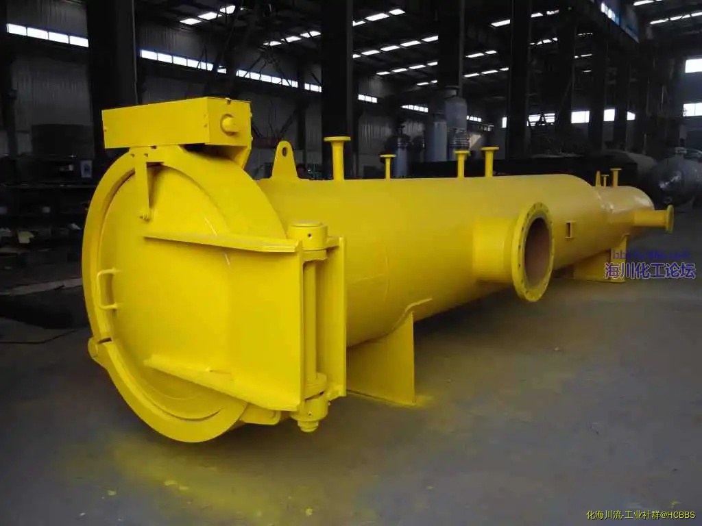

有个30多公里的DN400输气管道,DN400/DN500收发球筒各一台,投资估算需要估个比较靠谱的价格,在此求助。多谢多谢。

6.93这个压力有点尴尬..... DN500 我们带设计做下来在2.6W 左右,细节可能考虑运费税金和工期。DN400的约2.3

多谢了。管道的设计压力是6.3MPa,安全阀定压是1.1倍管道设计压力,所以出来个6.93MPa。

没有呢,才可研呢。网上可以找找收发筒通用图集,尺寸可以参考这个图集,但壁厚和开孔补强应该按150的规定。

这是我们做的DN1200   PN63 的天然气清管器,三瓣卡箍式,还有索环式的快开头和人孔
