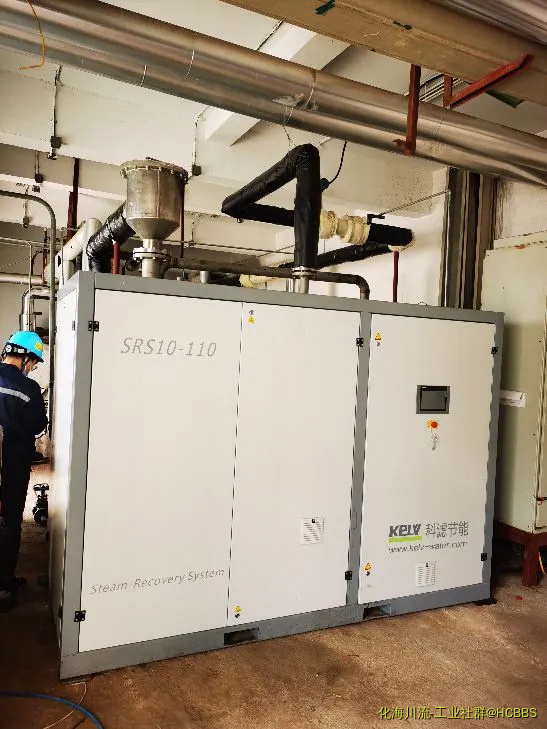

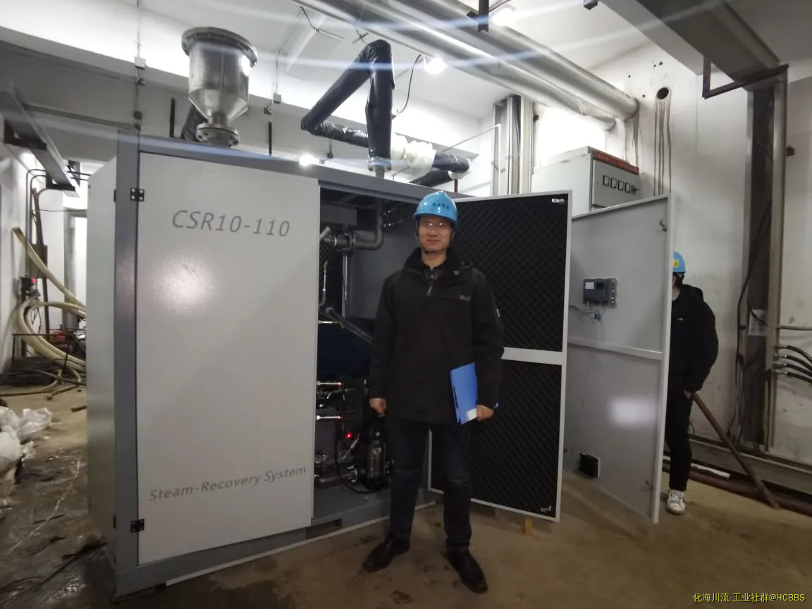

我公司自主开发的撬装式蒸汽增压压缩机系统,可将蒸汽增压至220℃,有需求请联系常州科滤节能13915869150。

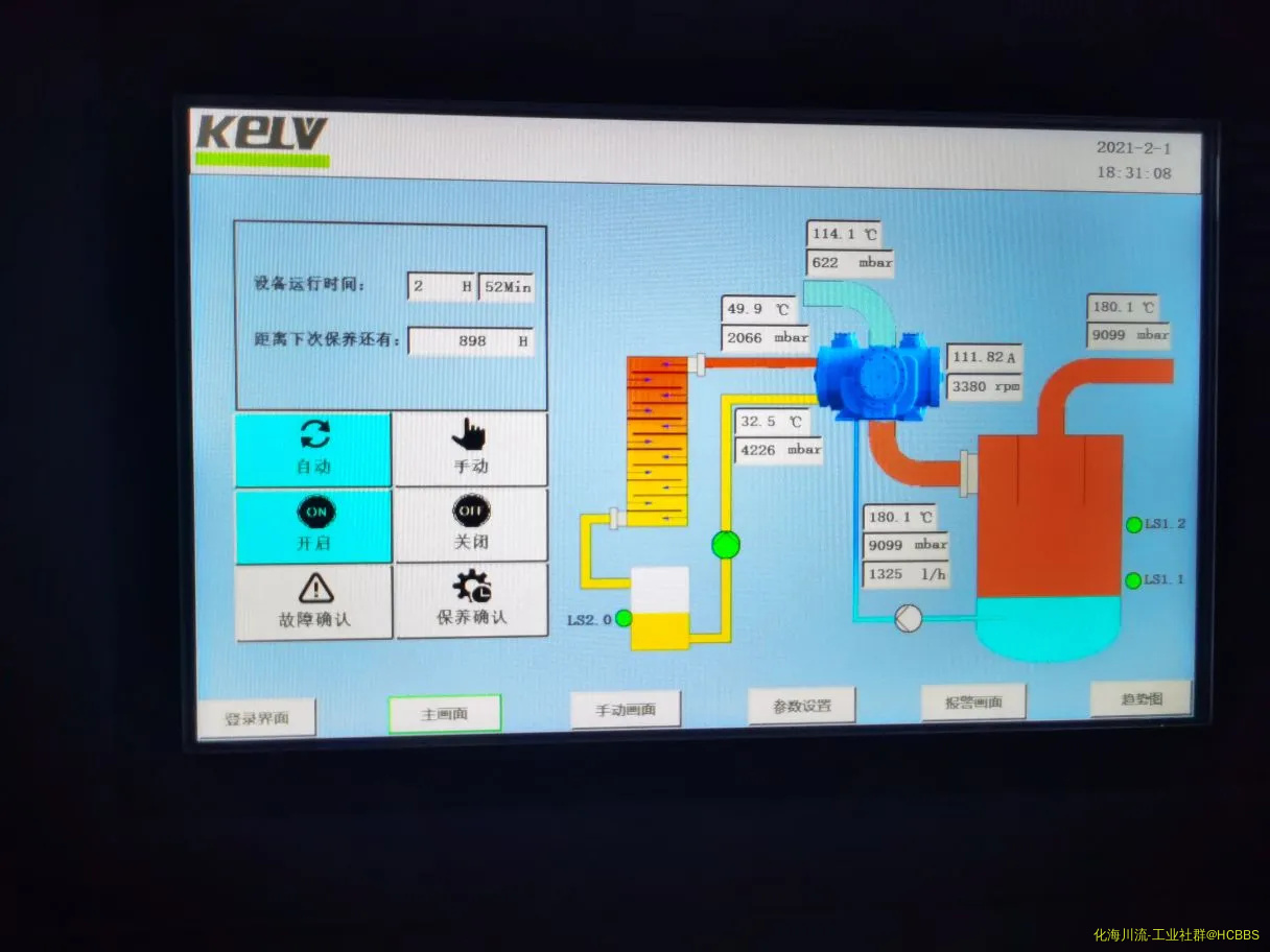

HP0377 发表于 2017-07-27 07:50
直接上蒸汽压缩机,简单可靠<br />
客户现场,进气114℃,排气180℃。
