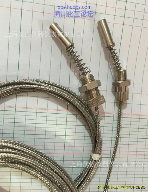

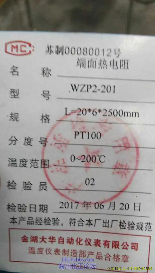

[求助] 端面热电阻型号 .规格各什么意思?

WZP2-201汽轮机轴瓦热电阻,头为Φ6*20的,总长为2.5米的双支热电阻。自己网上搜索分析的,不对请指正。

L

l是插深的意思,6*2500mm是表示探头的规格,这是铂电阻的。
