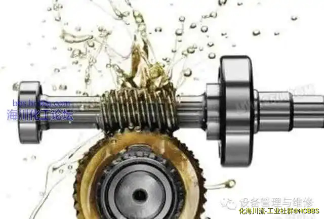

在企业设备管理中,设备润滑是不可避免的问题,但是很多员工对这个问题却不十分重视,导致很多误区,对设备管理不仅没有好处,还对设备有莫大的伤害。专家指出,在日常工作中许多人对设备的润滑存在着不少认识上的误区,或者说是经验主义错误。
误区一——设备润滑就是加油
润滑并不是这么简单,它是综合运用流体力学、固体力学、材料学、应用数学、物理化学等基础理论,来研究润滑原理、润滑材料和润滑方式,控制有害摩擦、磨损的一门科学,加油仅仅是润滑之中的一环而已。一台设备的润滑,其实从它的设计阶段就开始了,并且贯穿于整个设备使用寿命始终。
误区二——油越多越好
事实并非如此,简单地说,人们把润滑油加到两个摩擦表面之间,目的是在两个摩擦表面形成薄薄的油膜,避免直接接触,从而减少磨损。但是,考虑到加润滑油的某些副作用,就必须严格控制加油量,例如在减速器中,为了减少齿轮运动中阻力和油的温升,浸入油的齿轮深度以1~2个齿高为宜,转速高的加油量还应少些。又如给纸机湿部各辊的滚动轴承装润滑油时,必须注意不要将轴承室全部填满,因为这样会使轴承在转动时,阻力增大,容易发热,一般只要填满腔的1/3~2/3即可。
误区三——润滑油都可相互替换使用
设备润滑油的选择,根据机器的工作条件、工作环境、摩擦表面具体特点和润滑方式的不同,选用的润滑油的种类、牌号也不相同。转速高、形成油楔作用能力强的设备,应选用黏度低的润滑油;设备摩擦表面单位面积的负荷大时,应选用黏度大、油性较好的润滑油;设备工作环境温度较高时,应采用黏度较大、闪点较高、油性较好、稳定性较强的润滑油或滴点较高的润滑脂;设备摩擦表面之间的间隙越小,选择润滑油黏度应越低;摩擦表面越粗糙,选择润滑油黏度应越大,若选择润滑脂工作锥度应越小;压力循环润滑中,油温较高,应使用黏度较大的润滑油。不同设备的润滑油是严格根据上述原则和实验结果选择的。一般情况下不能替换使用,如果任意替换使用就会破坏设备润滑环境,使机器设备受到磨损,造成经济损失。
误区四——润滑油混合使用无妨
润滑油是从石油中提炼出来经过精制而成的石油产品,不同种类,不同牌与的润滑油所含的成分及其比例也不相同。一般来说,润滑油是不宜混合使用的。为了改善润滑油的理化性能,润滑油内必须加入一定量的添加剂。各种润滑油的添加剂是各不相同的,有抗氧剂、增黏剂、油性添加剂和极压添加剂等,不同种类,不同牌号的润滑油混在一起,就可能使油中的添加剂发生化学反应,从而失去添加剂的作用,损害了润滑油应有的效果。
误区五——设备勤换油不出大毛病
勤换油是一种浪费,也容易隐藏设备故障。润滑油在使用过程中是否失去使用价值,可从以下几个方面去加以鉴别。
(1)黏度检验。通常是把设备已使用的润滑油和设备使用的标准黏度的润滑油,利用对比法进行检验,以判断是否需要换油。
(2)水分的检验用干净、干燥的棉纱浸沾待检油后用火点燃,如果油中有水,就会发生爆炸声和闪光现象。
(3)机械杂质的检验。黏度小的润滑油可直接注入试管,稍加热后静止观察。黏度大的油可用干净的汽油稀释5~10倍,按上述方法进行观察来判断是否需要换油。
(4)是否发生氧化变质的鉴别。判断润滑油是否发生严重氧化变质情况,可以取油箱底部的沉淀油泥,放在食指与拇指之间进行相互摩擦,如果感觉到胶质多,黏附性强,则说明被检润滑油发生严重氧化变质现象,通过上述方法判断是否需要换油。
(5)设备维护保养过程中,对润滑脂的质量鉴别主要是看有无性质变化,是否混有杂质,即可判断是否需要换油。
误区六——设备润滑就必须存在泄漏
设备泄漏是指按设备技术条件规定不允许发生泄漏或超过技术条件规定的泄漏量是不正常现象。严重漏油不但产生少油或断油事故,影响生产的顺利进行,而且污染周围环境。这样既破坏了文明生产又浪费了润滑油。人们为了设备润滑而采用润滑油,但又带来了漏油这个矛盾。然而,人们对设备漏油并非束手无策,防止泄漏的方法和途径也很多。
只要思想上重视,技术上保证,是能够做到设备润滑和防止泄漏两不误。
