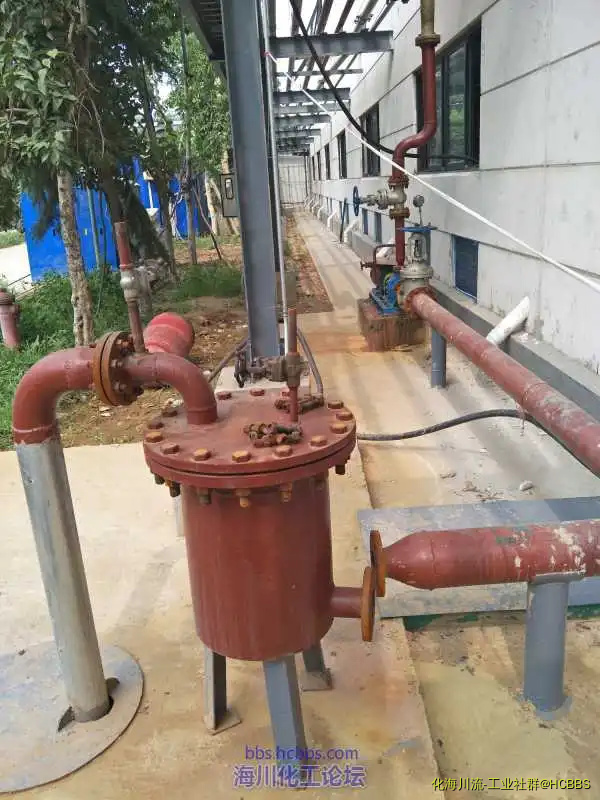

[讨论] 离心泵出口阀一全开就掉压,有时甚至烧毁机封。请大家帮忙分析一下。
8.2K |52
杨程50  流量30  。  管线布置如下图,大家有什么好的建议。

虹吸罐可以加设液位计吗,按正常来说入口管线密封点越少越好。

泵进口管道长度太长,虹吸罐容积偏小,应该达到管道总容积3-5倍。

吸入管线全长的3-5倍,在这上面我可以加设液位计吗。

没必要啊,灌引水时罐顶看出水来即可。

我怕出现异常罐里液位不能及时得到补充,烧坏机封

入口管道阻力太大,汽蚀余量偏小,有可能开泵就汽蚀(检测电机电流或听泵声音可以得出结论)。

出口有多少背压,出口没压力,开大掉压很正常啊

一看吓一跳,真像我以前帮一个厂家设计的布局,不过我是把罐子设计到他们屋顶上去了,你这个离心泵进口管路这么长,罐子有些小了,还有你检查一下,泵进口管线的管子或虹吸桶是不是哪里漏气,其实离心泵这样用,条件比较苛刻,你输送的什么介质?我建议你以后直接上个无负压供水设备,一套,那效果好。

我在仔细看了下你的进口管路,粗的粗,细的细,烧机封和掉压的原因都是泵供液不足!改进方法:进口管路口径不能小于泵的进口,大一点没关系。

管线设计有问题, 虹吸罐出口这里不应该采用同心大小头,应该采用偏心大小头。
大小头后面的管道顶部在灌水里,里面的气体没有办法排出,改后再试试。

应该是吸液不足吧,进口的水太少了,增大缓冲罐,还有一个是不是在池子底部加一个泵底阀呢

以上判断正确~~~入口流量远小于泵额定流量点,(泵汽蚀是唯一故障原因)入口的虹吸罐放大或入口管线加粗或将泵位向入口方向移动均可以解决问题~~~

送酸碱液的

你们的虹吸罐能不能保住真空~~另外,你们的地坑有没其他的口?,有没把井盖掀开启泵试试?~~

1、重点:你的那个虹吸罐的进出口管线通径明显比主管要细,形成一个供液的瓶颈。一般来说如果可以,进口管路以比出口管路通径高一个级别为好。
2、如果进口的管阻大,汽蚀余量不足,或泵选型偏小,出口阀全开压力往下掉是很正常的事。(请先排除有没有漏气等情况)
3、为什么一定要全开出口?你目前这个系统,不进行改造的话,必须要保证出口压力才能正常使用,不能全开阀门,那就调节到合适的开度呗,纠结个什么劲儿,只要能达到额定流量 就行了。

这是要从池里将液体抽出来,池水深度是多少?深度5米以内建议改用自吸泵,池子液位控制好别抽空就行;太深的话就用深井泵。

不能全开出口阀,关闭出口阀至泵扬程达到50 m即可。
