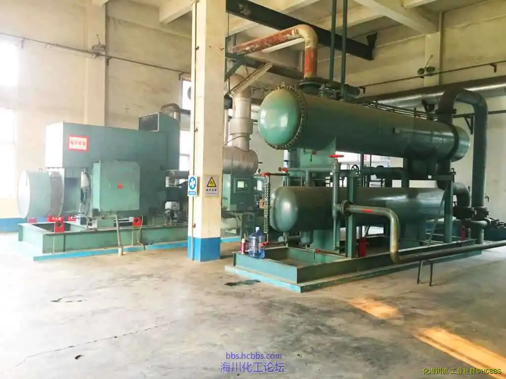

东营某石化,约克RWBII856机组,压缩机为TDSH355XL。电机:台湾东元 TECO高压防爆电机,10KV。
1.压缩机组运行30000小时以上已经到达预防大修的时间,噪音明显较大。
2电机定子温度最高一项已经达到了90℃
3空冷电机,出风口严重脏堵,造成电机散热不良
4轴承处润滑脂大量溢出,长期润发不良。
吾方派3位工程师前去进行电机大修与保养。胳膊脸上沾满了油污,脏累,整整进行了20小时,但是看到开机后的声音与参数,大家漏出来喜悦的笑容。
大家有什么问题,可以一起讨论与学习。

检修工程师都是好样的~~你们是电机厂家还是专业电机维修公司~~
发表于 2017-7-5 17:02:56
我们主要做螺杆冷冻机大修,冷冻机的驱动包括电机,汽轮机,燃气发电机。
