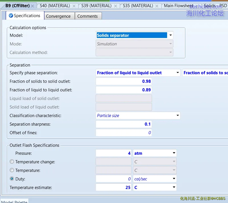

想请教个简单问题。首先,CfFilter的参数设置
warning如下:
PSD FRACTIONS ARE NOT PROVIDED IN ALL SUBSTREAMS THAT HAVE SOLIDS FLOW.
      SOLIDS ARE EVENLY DISTRIBUTED INTO SIZE INTERVALS.
在所有具有固体流动的基础上,PSD分类不提供。
       固体甚至分布在大小间隔。
请问怎么解决这个warning?
做过如下尝试:
1,在所有有固体参与的流股中的CI Solids选项中提供了不同范围的particle size distribution
2,在simulation/setup/solids/PSD中更改PSD mesh type为非equidistant
再请教下:①separation sharpness ②offset of lines分别是什么意思?
(我在网上、Aspen help,exchange和Aspen内置的solids processing中均未找到相关解释资料。)
最后,感谢回答!

貌似这个warning是说你有些待固体的子物流没有对粒径进行设定,aspen自动帮你按均布分配了,你手动设定下应该就能消除这个warning了吧

感谢回答。请问setup/solids/PSD的设置和Streams/CI solids中就PSD的设置有什么不同之处?  详情 回复 发表于 2017-7-3 14:30

对固体不是很了解,可能是一个整体规定,一个是局部规定,你可以在aspen试试两个有何不同,不就一目了然了么  详情 回复 发表于 2017-7-3 15:34

已经解决~检查所有带固体的流股,每一股均要设置Solids, CI Solids中的PSD。

楼主你好~我也遇到了这个问题,我没有太理解您说的方法是怎么操作~如果每一股都要输入Clsolids的PSD,那状态变量这一部分该怎么填呀?
