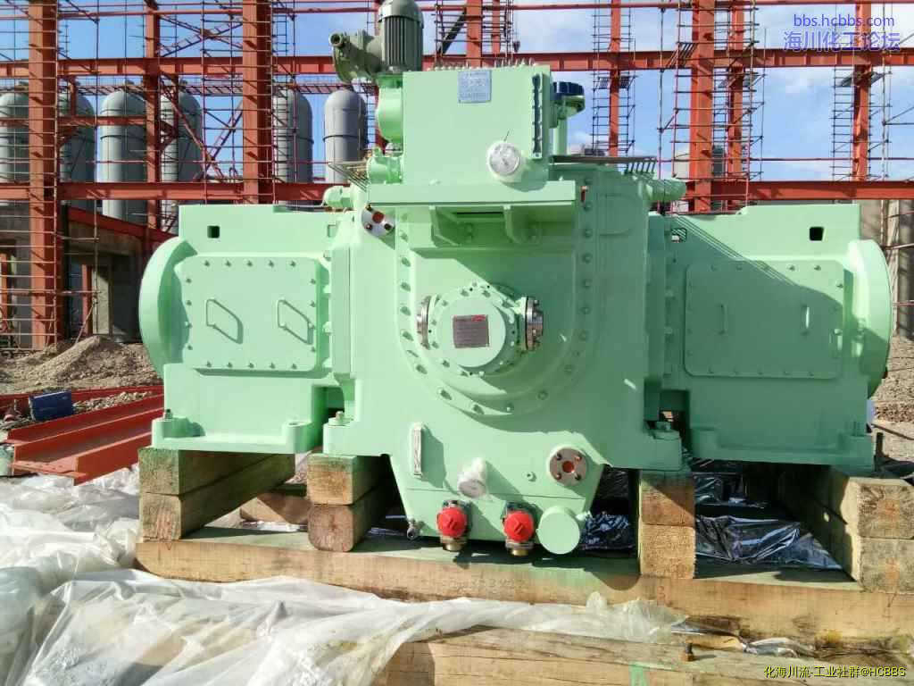

[求助] 往复式压缩机机体自带润滑邮箱好,还是额外邮箱好
2.1K |3
这个是我公司最近新进往复式压缩机,和以往有点区别,以往的都是有一个特别的稀油站邮箱,这个邮箱直接在机体肚子里面,轴端自带一个螺杆泵。请说说他们优缺点

自带油箱有限制,外置高位油箱更灵活。

自带油泵的压缩机会有辅助油泵,开机前先开辅助油泵供油。主机开启后自带油泵达到一定压力辅助吧停止。
