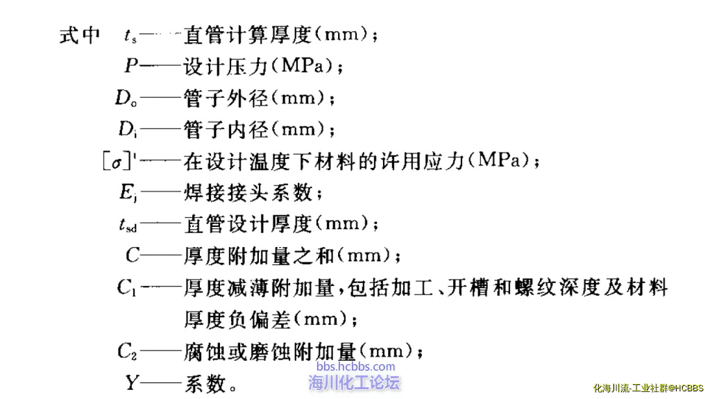

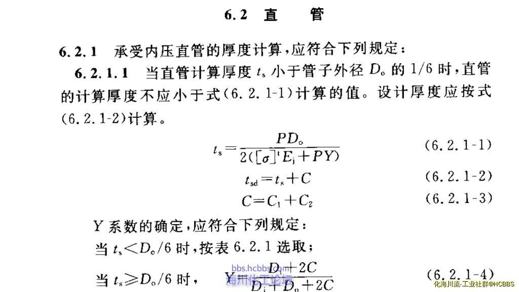

新调入安全部门,一无所知,请问一下,已知管道压力15mpa,材质20#钢, 外径Φ114和Φ76,
是油田注汽管线,其他的一些数据如不重要可忽略。请问根据这些信息可以计算出管道壁厚最小不得低于多少为安全状态吗?
如果大神们帮忙计算出结果了,将不胜感激,我是纯数学公式小白一只。
另外请告知一下依据标准,得多学习学习了,,,谢谢大神们。
我在化工工艺手册中看到有个表格,不知我可以用吗?那里面给的参考壁厚是选用设计壁厚还是计算壁厚呢?迷茫,求大神解惑!

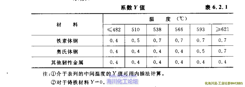

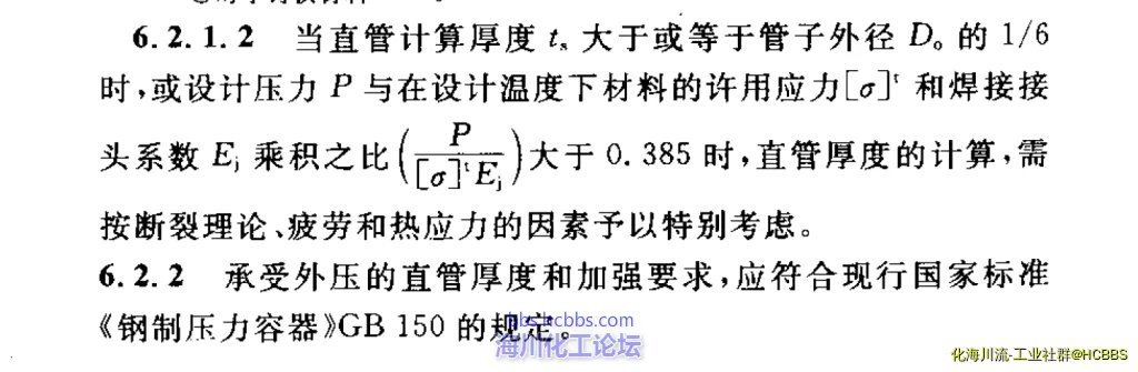

在GB50316-2000工业金属管道设计规范当中的 6.2章节有有关于直管壁厚计算的内容,楼主可以参考下,下面是截图:(请按照图片名称数字编号顺序查看)
