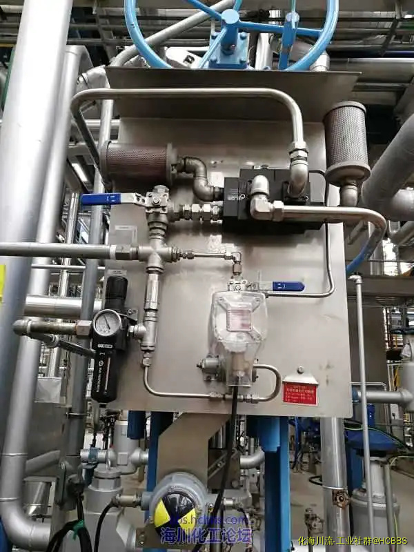

最近一直被装置的切断阀气路困扰。求助图中的切断阀气路。

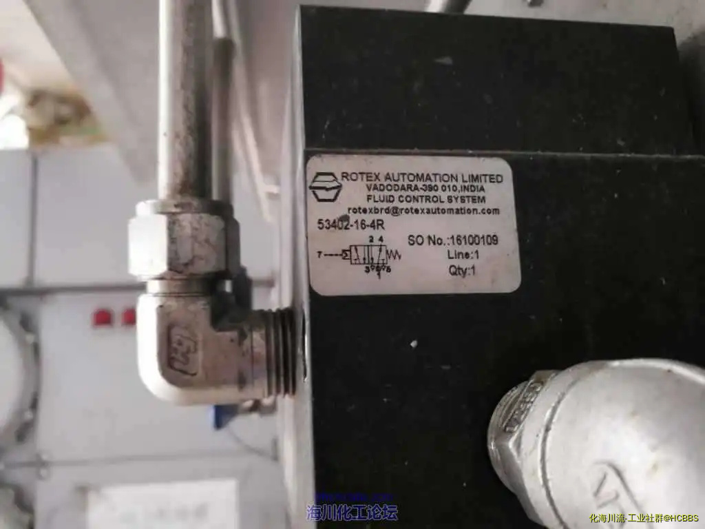

第二张图上面标注厂家和型号:rotex-53402-16-4R

只看图是难以搞清的,到现场把实际各部件之间的连接画下来,再搞清楚各部件的工作原理和工艺要求,就不会难的。

这个阀门是不是 MAGWEN的阀门?

      气源管线来仪表风,经过过滤减压器,一路去电磁阀,控制两位五通的ROTEX的气控阀;另一路过止回阀,1、连接仪表风储罐;2、去气控阀气源;3、接入电磁阀后侧,用于手动试验或紧急情况下使用;阀门应该为气动双作用开关阀,失电故障位置根据气控阀判断;失气位置根据电磁阀前还有一小气控阀决定ROTEX气控阀是否有控制气源,实现其故障位置。
      最好找到阀门的气路图,就好分析了。
